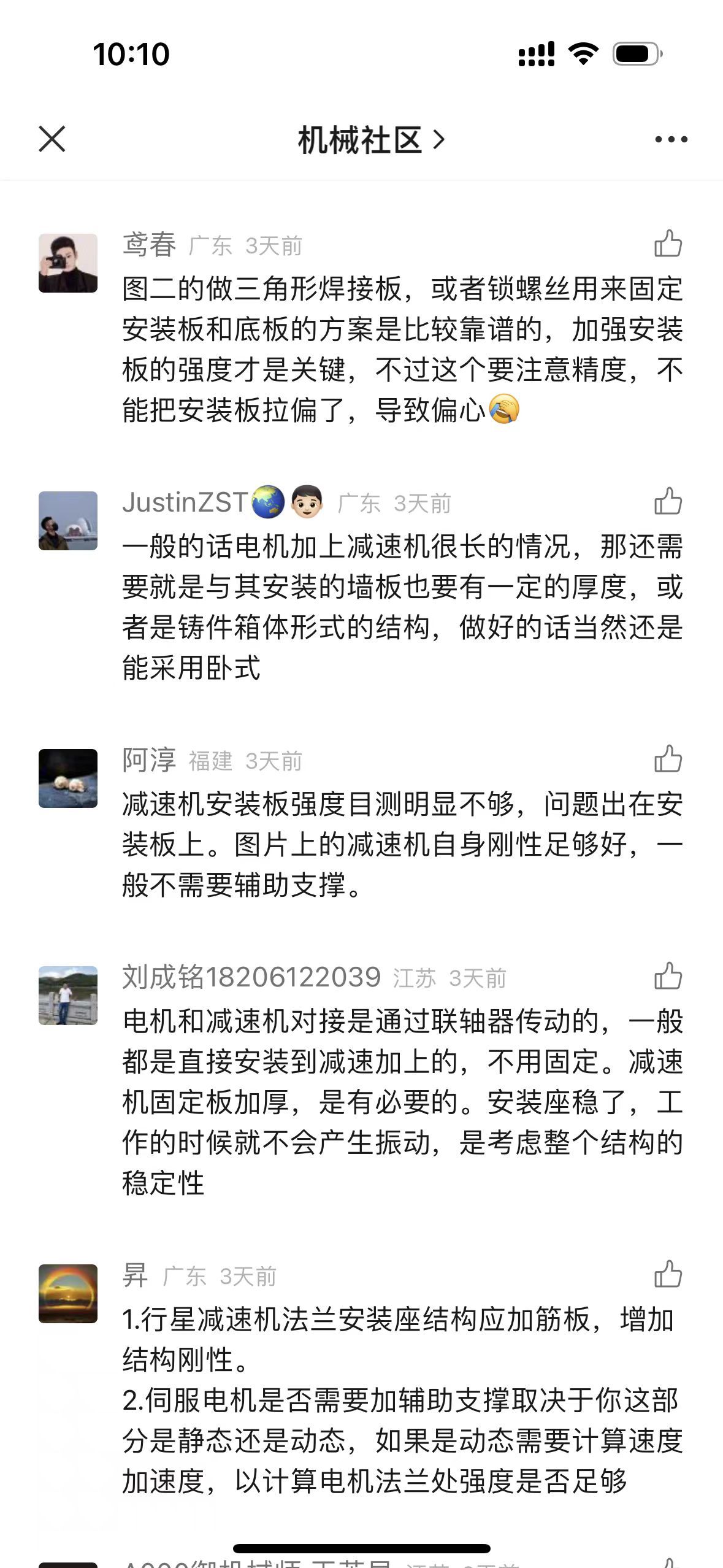

  图一是目前的结构情况,图二是尺寸,单位是毫米。注意看两个尺寸之间的差值很大。图三是我觉得应该在电机的下面的垫一个东西,不然电机悬空还会出现力量增大的情况。垫一块铁板或者是垫一个橡胶块什么的。图四是各个机构的详细说明图。
  现在的问题是,我觉得电机下面应该垫东西。领导却说就按照图一的结构,电机直接悬空,但是可以把减速机安装板加厚。可是减速机的台阶就那么大,你把减速机安装板加厚好像没有什么意义。
  重量上,减速机是105KG,电机是52KG。
  麻烦各位大虾帮我看看结构上有没有优化的地方。电机和减速机型号不能变。
  我现在被领导给搞晕了。大脑不够使了,不知道遇到这种问题该怎么办了。

发表于 2023-12-13 12:14:52 | 显示全部楼层
领导说的是对的。大多数伺服电机和减速机均采用端面圆形法兰定位,而且即使是高精度的电机和减速机,也存在细微的不同心度,运行过程中会产生小幅振动,如果电机底下垫东西对电机形成过约束的话,容易把电机转子和轴承震坏。所以更好做法就是做好T形支架的强度/刚度设计。

发表于 2023-12-13 11:41:29 | 显示全部楼层
电机减速机本身就是一个整体,人家给你开了安装孔,你按安装孔装就可以,固定板加厚就行了

发表于 2023-12-13 11:23:06 | 显示全部楼层
领导是对的,就这么安装。
减速机板加厚和减速机安装台阶高度没有任何联系,台阶只是限制径向自由度,但板的刚性要做厚才行
发表于 2023-12-13 11:31:14 | 显示全部楼层
减速器+电机的刚性是够的,不用你怀疑(出问题再说),那就考虑什么可能影响结构的稳定输出——固定板。
然后该考虑联轴器,合适的好的联轴器也是保证机构稳定性的关键。

发表于 2023-12-13 11:36:22 | 显示全部楼层
我赞同加。
换我,都加。  发表于 2023-12-13 14:09
No,你要不是说反话的话,你就错了,加了会把电机连接法兰拧掉。见过几百kw的电机,行星减速机都是这么安装的。  发表于 2023-12-13 12:47
发表于 2023-12-13 11:49:54 | 显示全部楼层
你领导的思路是对的
加厚安装支座
