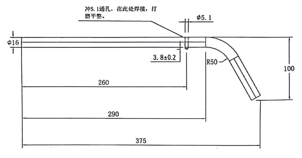

客户提供PDF,弯管内R50。

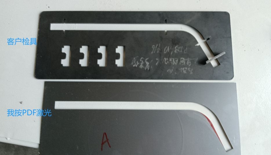

今天送机器过去,试机,车间品检说放不下他们的检具。

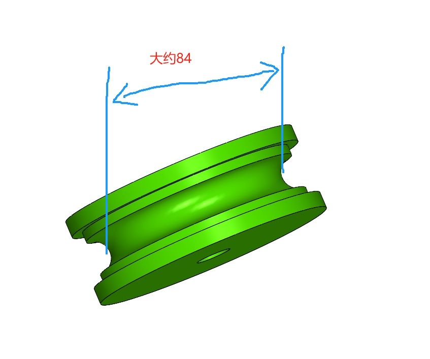

后来我用卷尺去测量他们弯管机的轮子,目测大约Φ84。
回来我自己按PDF激光个外形,这是和客户检具的对比图。感觉他们的中心线是R50

就按检具来的话,就目前设备的合格率很成问题还需要不少改动

PDF的R50标错了,应该标在中心线上面么?
箭头指向的位置就是里面,不是中心线。厂家图纸标错了吧  发表于 2023-12-8 17:42
不知道,这图是客户提供给我,我理解是弯管后内壁是R50。有请那个审图老师过来点评一下,我是否理解错误  发表于 2023-12-8 16:41

人家图标的是内径50
你这么理解我就放心了,看我激光割的板,就是按内R50割的,和他的检具差很远,怀疑他们是按中心线R50  发表于 2023-12-8 16:53

我也是理解内壁R50,毕竟箭头在内壁。管中心R50画图好画但不好检,但肯定不是外壁R50。
这应该是你的激光检具和他们的不一样。。
PDF是客户提供,明显是内R50。我用卷尺去测量客户的弯管机模具,直径大约是Φ84,那半径是R42,加上管的半径R8,正好是中心线R50。明天带把大卡尺验证一下  发表于 2023-12-8 17:03

肯定内径五十啊,没见过标中心线的
