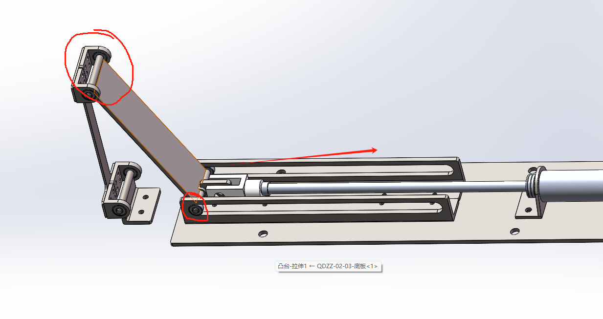

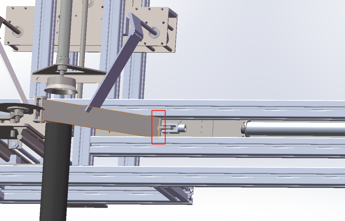

如图所示 ,我将之前的轴承当作轮子改为把铝型材座轨道的形式,大家分析分析可行吗

不可行,你直接在铝型材上加一组导轨滑块不就行了。
发表于 2023-12-8 11:29:25 | 显示全部楼层
会卡死,可以随便拿一个试一下。

发表于 2023-12-8 12:00:38 | 显示全部楼层
想学3D打印机,欧标2020V,2040V,配合滚轮?
问题你这个伸缩机构是否频繁使用?
那肯定不行。  发表于 2023-12-8 13:59
频繁使用  发表于 2023-12-8 13:46

上线轨吧
发表于 2023-12-8 13:57:10 | 显示全部楼层
可以试试,尝试下就知道了
发表于 2023-12-8 13:59:05 | 显示全部楼层
铝型材先磨损,然后卡住不能动
发表于 2023-12-8 14:17:28 | 显示全部楼层
硬度不够,容易磨损
发表于 2023-12-8 14:22:38 | 显示全部楼层
载荷很轻速度很低的情况下,可以用铝型材当滑槽,至少比外面小厂机加工的精度高,尤其是很长的情况下。但是你不能用螺母做滑块,螺母太短了,导向性不好,间隙也很大,会卡死的。你用塑料做滑块,单边间隙0.1左右,长度不能短,低成本的滑动副。
