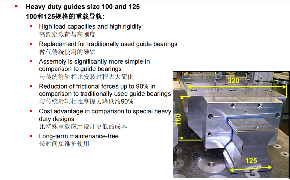

不懂就问,各位老板知道哪些场合能用到这么大规格导轨

 楼主| 发表于 2023-11-28 14:49:24 | 显示全部楼层
是的,最大能做到这个规格的。但是具体用在哪不是很清楚

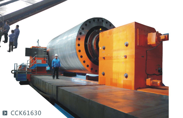

发表于 2023-11-28 14:58:13 | 显示全部楼层
更大更重型的设备

 楼主| 发表于 2023-11-28 15:13:10 | 显示全部楼层
弓友老王 发表于 2023-11-28 14:53
这么大的滑块里边也是滚动体接触吗
是的滚柱接触,负载会大些

发表于 2023-11-28 15:20:29 | 显示全部楼层
重型机床会用这种吧
