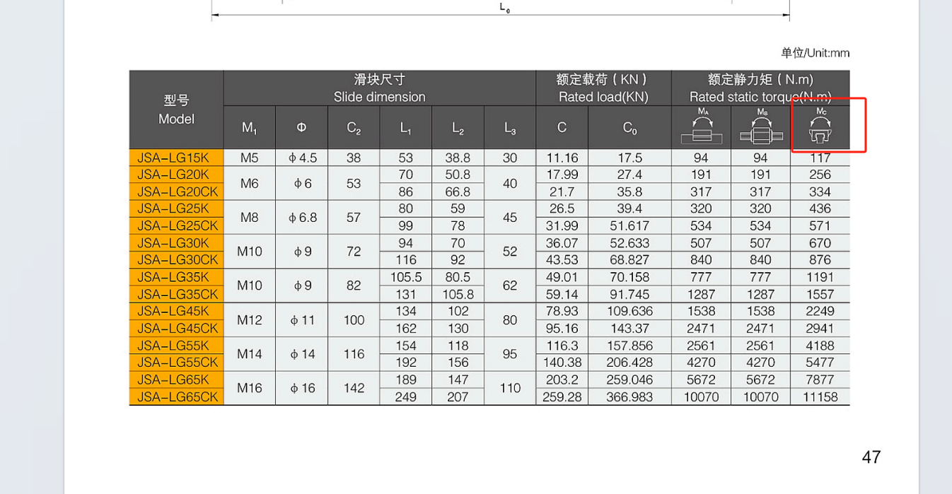

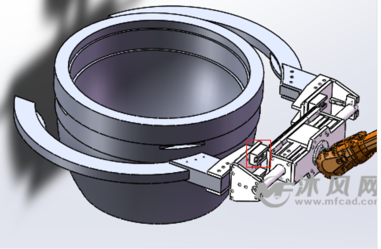

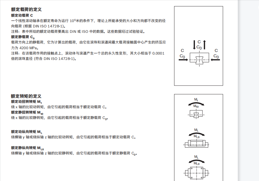

直线导轨选型计算中的弯矩是用我负载的重力乘以重心与滑块的距离吗
滑块的静力矩是选择Mc吗
请教一下,我电机选型计算的思路正确吗
http://www.cmiw.cn/thread-1065063-1-1.html

按照导轨选型手册去算都是够用的,这玩意儿一般都是过量使用的

有个简单的方法
不折腾
直接买现成的平开气缸,推荐个品牌雄客,国内的领航几家也有
哎!我就一打工的,前期贵点,后期提意见我再自产呗,要不你产品哪里有改进空间?要给领导留评论的余地  发表于 2023-11-15 17:17
雄克老贵了,像图示那种抓取重量,没有个1万多拿不下来;一般精度不高的场合,我们都是自己做;抓50KG的,成本2000块就能搞定。  发表于 2023-11-15 16:20
发表于 2023-11-15 15:55:14 | 显示全部楼层
两组力矩
一组是 夹持产品重心 对 导轨产生力矩
另外一组是 两爪夹持力 产生力矩
