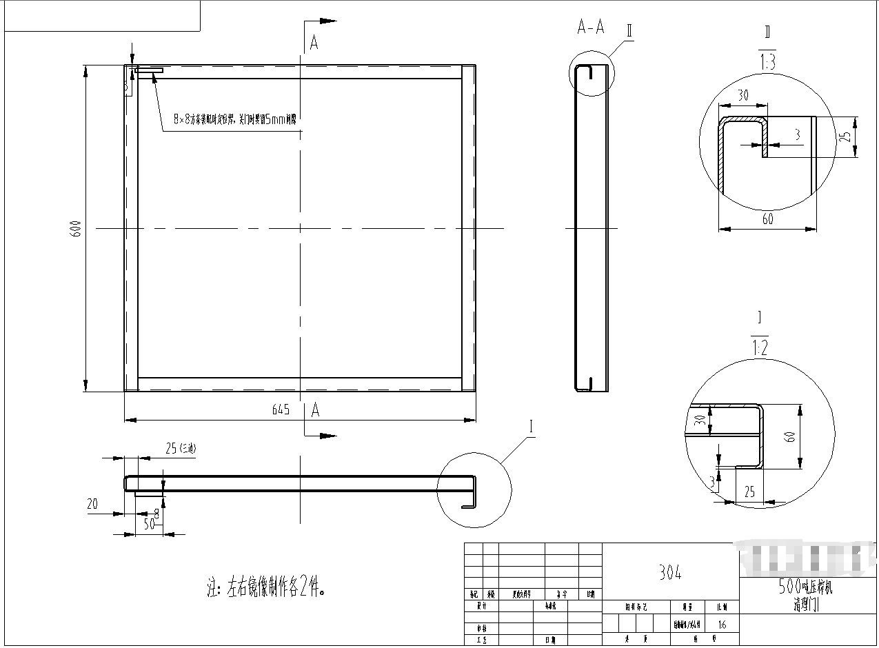

发表于 2023-10-14 15:24:04 | 显示全部楼层
菜鸟一枚,这样画的规范吗?能表达清楚吗?
画的规范吗?
画的规范吗?
厉害 有道理 受教了。 可能厂里这种还没到那种模式吧  发表于 2023-10-17 20:12
图纸是对零、部件的表达,数量应该由BOM来控制;不管生产几套,几个批次的设备,要保证我的图纸都能适用,你把数量写死了,下次多/少生产几套,你是不是要重新出图,那版本怎么控制?  发表于 2023-10-17 15:45
这是自己车间下图加工的,我看之前他们都把数量只写在数目栏里,觉得字太小不明显,特意加个备注。那个说一塌糊涂的 哥们,,,真有那么不堪入眼嘛  发表于 2023-10-16 13:39
左右镜像 最好再出一张图。 看你的加工商 如果他那有转业拆图 你直接给他三维格式即可  发表于 2023-10-16 09:38
能加工,够用了,就是做出来不一定是你想要的满意效果  发表于 2023-10-16 09:28
当我看到有人把想要的加工数量写到图纸上时,我就知道这个人很不专业。  发表于 2023-10-16 09:15
确实,就是一塌糊涂。  发表于 2023-10-16 09:07
