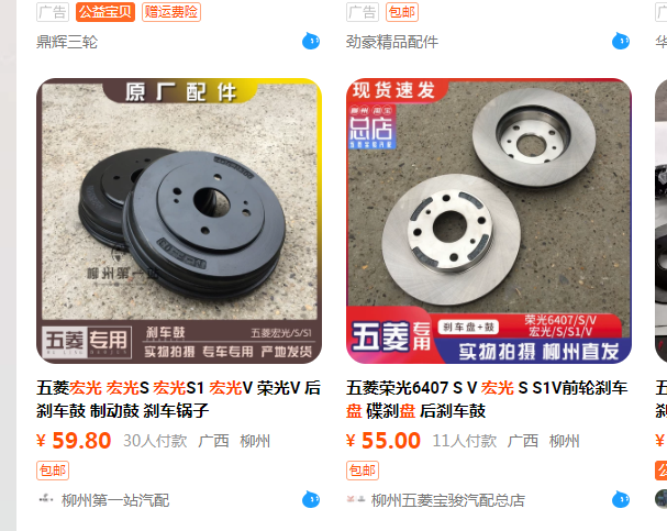

省油省电无关,比如碟刹和鼓刹,鼓刹比碟刹制动力大,寿命,因为鼓刹有回位,所以省油,为什么现在大家都用碟刹,便宜啊,同款车,碟刹比鼓刹便宜25%,刹车片也便宜15%,但宣传上还是碟刹好又贵  发表于 2023-9-21 20:55

这是同款车,碟和鼓的价格,从材料上讲,同材料,鼓刹盘材料会比碟刹多,从加工工艺上讲,鼓刹加工工时要多很多,所以一定会贵

我感觉你是不是误解了。鼓刹的效果是一定比不上碟刹的,因为原理的原因。鼓刹理论上就是一条线,随着变形变成局部接触,散热也不好。碟刹的接触面积固定,基本不受磨损的影响,散热也好。飞机都是用的碟刹,这可不会顾忌成本的原因。
我不是设计车的,这个历史的演变我还真不清楚。碟刹的性能比鼓刹的更容易控制,相对更准确是真的。我们做过一类机器上的类似的鼓刹的结构从效果上远不如碟刹,淘汰了不止20年了。  发表于 2023-9-22 07:48
大货车为什么都是鼓刹,也有碟刹的,重载不敢用碟刹,  发表于 2023-9-22 07:36
发表于 2023-9-22 07:34:34 | 显示全部楼层
如果嫌刹车力不够,碟刹可以布置多套同样的结构,而鼓刹做不到。我们用过的直径300左右的刹车盘,可以布置8套,而且都有很多厂家可以配套。由于结构的原因,鼓刹很难做出类似调整,而且维修也不方便。

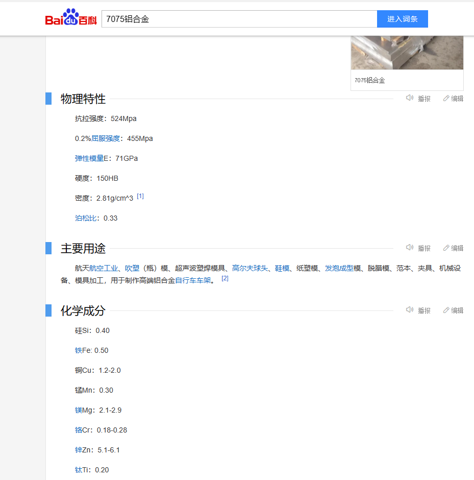

多学习,要有知识才发表意见,7075比肩钢,抗拉强度,韧性,抗剪强度,表面硬度,耐腐蚀性,耐热性,可靠性,硬度,这些7075哪点有65MN钢的20%?铝流动性好?这你从哪得知的,我一直得到的知识点是铝的流动性很差,不适合铸造,为了增加铝的流动性,要加入10%以上的硅,就是玻璃,
回复最少要百度一下,不能瞎回,这样很容易暴露你知识的不足。

整体上铝比钢强度差没错,但请表述清楚什么型号的钢跟什么规格的铝合金比较,汽车轻量化用的是铝合金,不是纯铝
随便你找吧,我只出45钢,你随便找个铝合金,来比机械性能,你找一个铝合金比45钢好的,不要扯导热性,钢可以500度性能不下降,铝600度熔了,有高的耐热性可以提高使用温度,抵消导热性,成本上当然是铝低  发表于 2023-9-22 08:35
发表于 2023-9-22 08:51:01 | 显示全部楼层
小白077 发表于 2023-9-22 08:31
整体上铝比钢强度差没错,但请表述清楚什么型号的钢跟什么规格的铝合金比较,汽车轻量化用的是铝合金,不是 ...
那我就随便找个7系的铝合金吧,看看跟你的45号钢强度差多少
