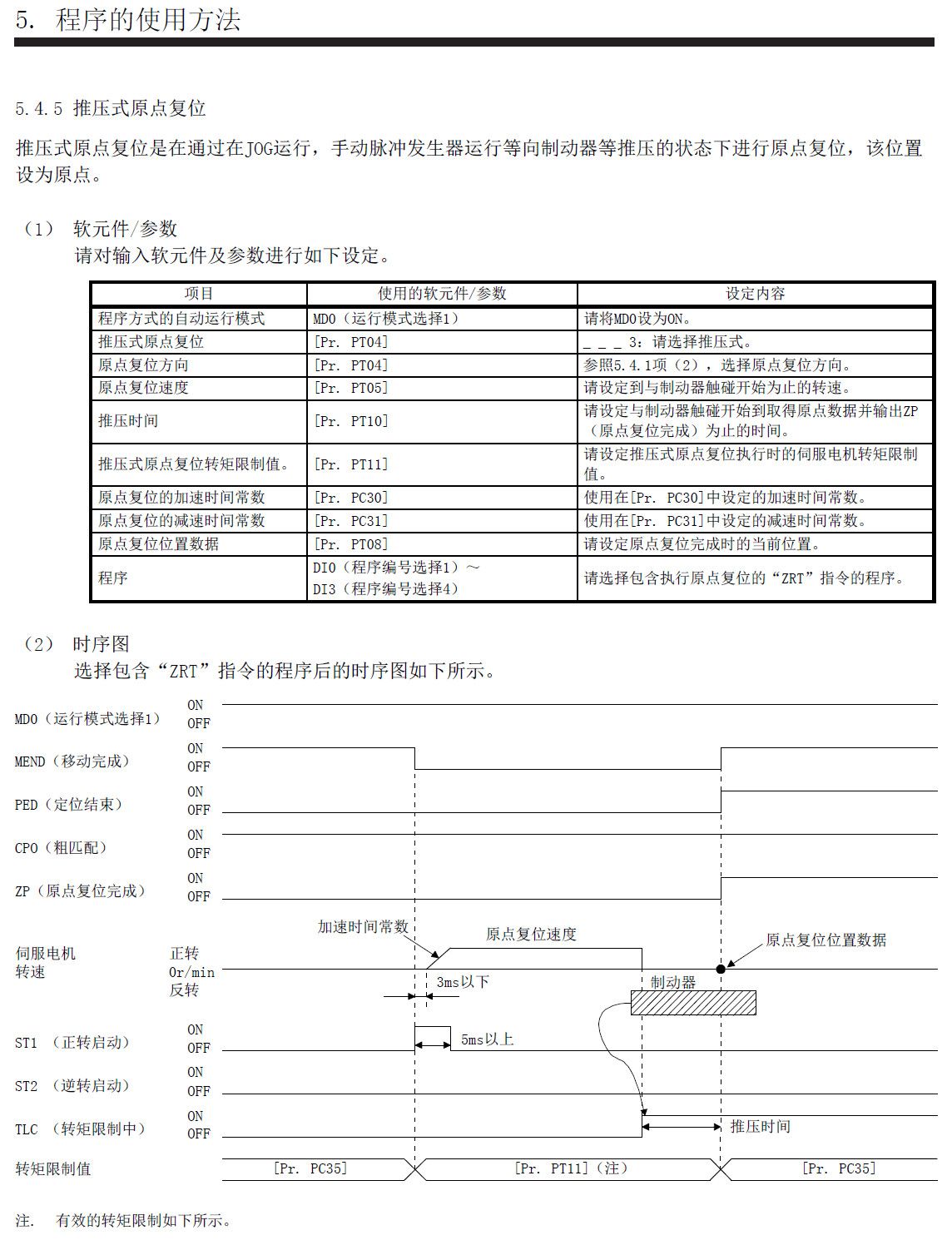

推压式原点复位

做好零位机械限位,程序上控制伺服电机以力矩模式往回走,触发力矩反馈就当作原点
发表于 2023-12-5 16:22:56 | 显示全部楼层
本帖最后由 LatersM 于 2023-12-5 16:31 编辑 3 K5 ~6 [3 {/ B, c9 B
9 J6 u! _8 P9 |1 y  d4 y% z; f
可以让伺服以低扭矩接触到行程末端,然后再回伺服Z相原点。
. J5 D7 l( O. n有的伺服就自带上面的回原点功能,直接触发就好了。
: G+ L: _! q3 H- ]这种方式要注意,回原点时负载不能大,或者有东西干涉到,不是回原点位置不准。
( g) |8 B7 {- ~还有在回原点过程,机构刚性不足,碰撞过程会造成实际原点跟原来的不一样。% A5 |4 l# h5 X' S! f
注意Z相原点不要刚好在碰撞,不然会偶发回原点差一个导程。
