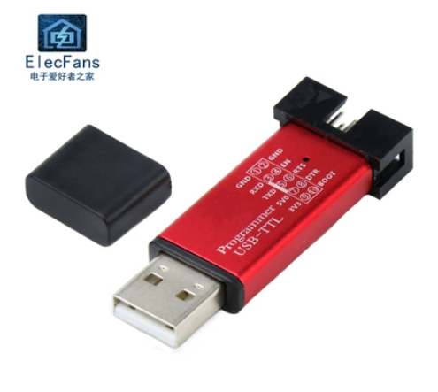

 楼主| 发表于 2023-9-6 16:01:41 | 显示全部楼层
xueyeteng 发表于 2023-9-6 16:00
STC现在可以USB下载了,不用ISP下载器就行。
下载器还是要买一个的,他是连接电脑和芯片的桥梁
 楼主| 发表于 2023-9-6 16:04:45 | 显示全部楼层
这个东东总得买一个才行吧

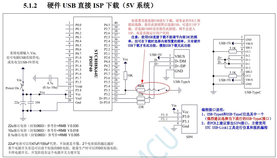

发表于 2023-9-7 07:36:28 | 显示全部楼层
wryp 发表于 2023-9-6 16:04
这个东东总得买一个才行吧
只要一根usb线就可以。我已经做了好多东西了。还从来没买过下载器。而且STC8H系列还支持在线仿真调试
 楼主| 发表于 2023-9-7 07:47:44 | 显示全部楼层
这个图是的,直连芯片了。我没用过这个型号的片子。
