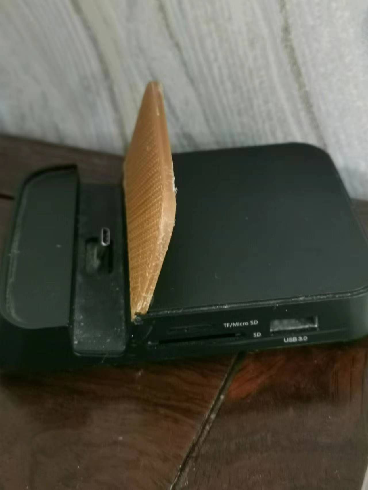

手机扩展坞损坏,用3d打印机打印一个翻盖,胶水粘牢

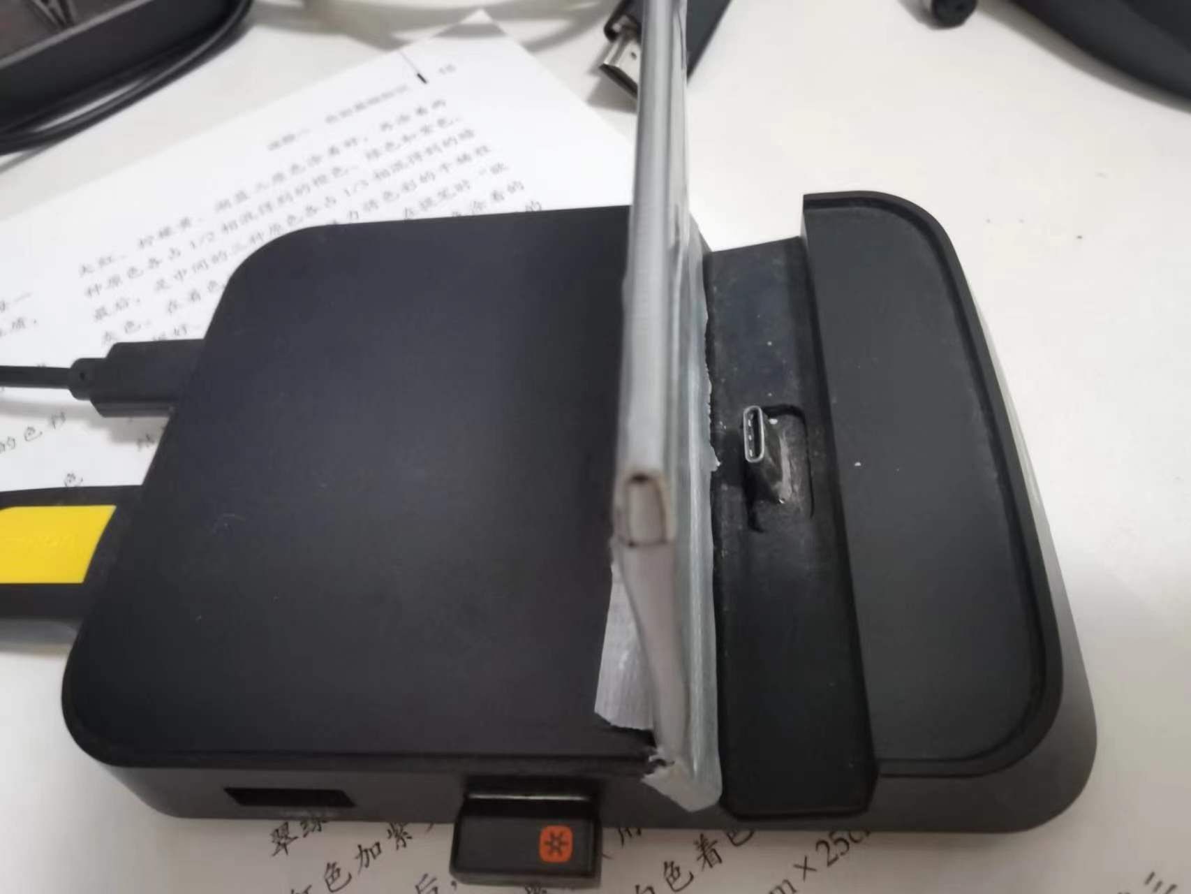

翻盖损坏,使用卡片和胶带临时粘贴

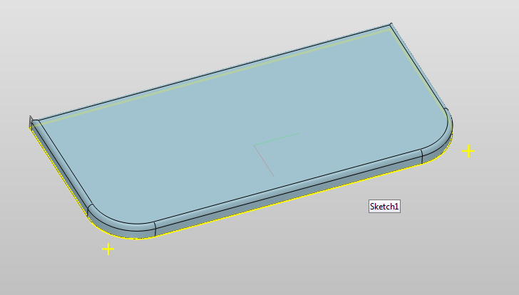

翻盖图

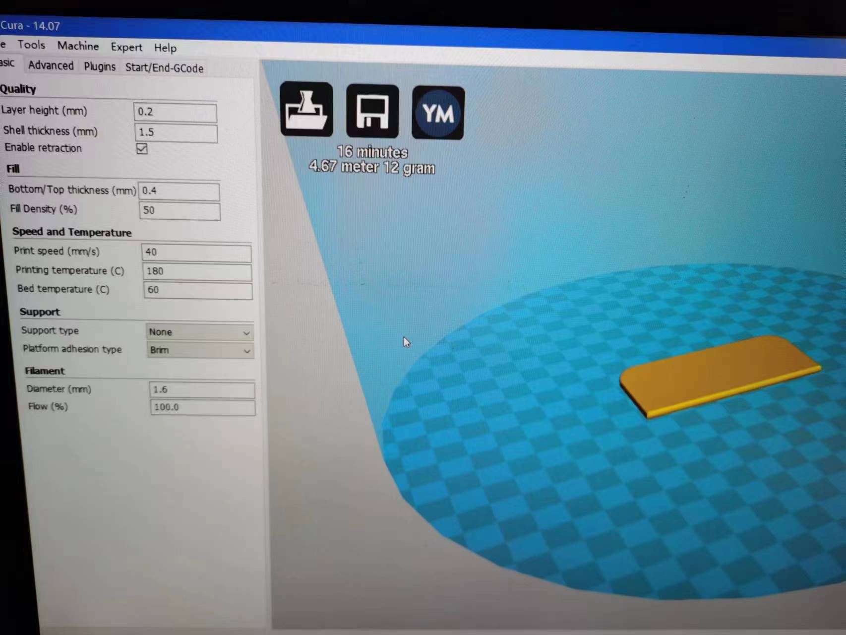

3d打印参数

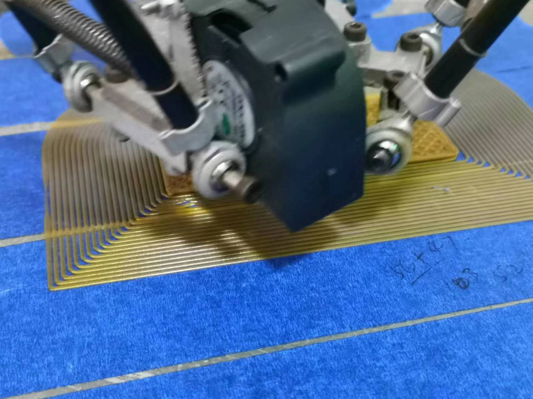

打印
