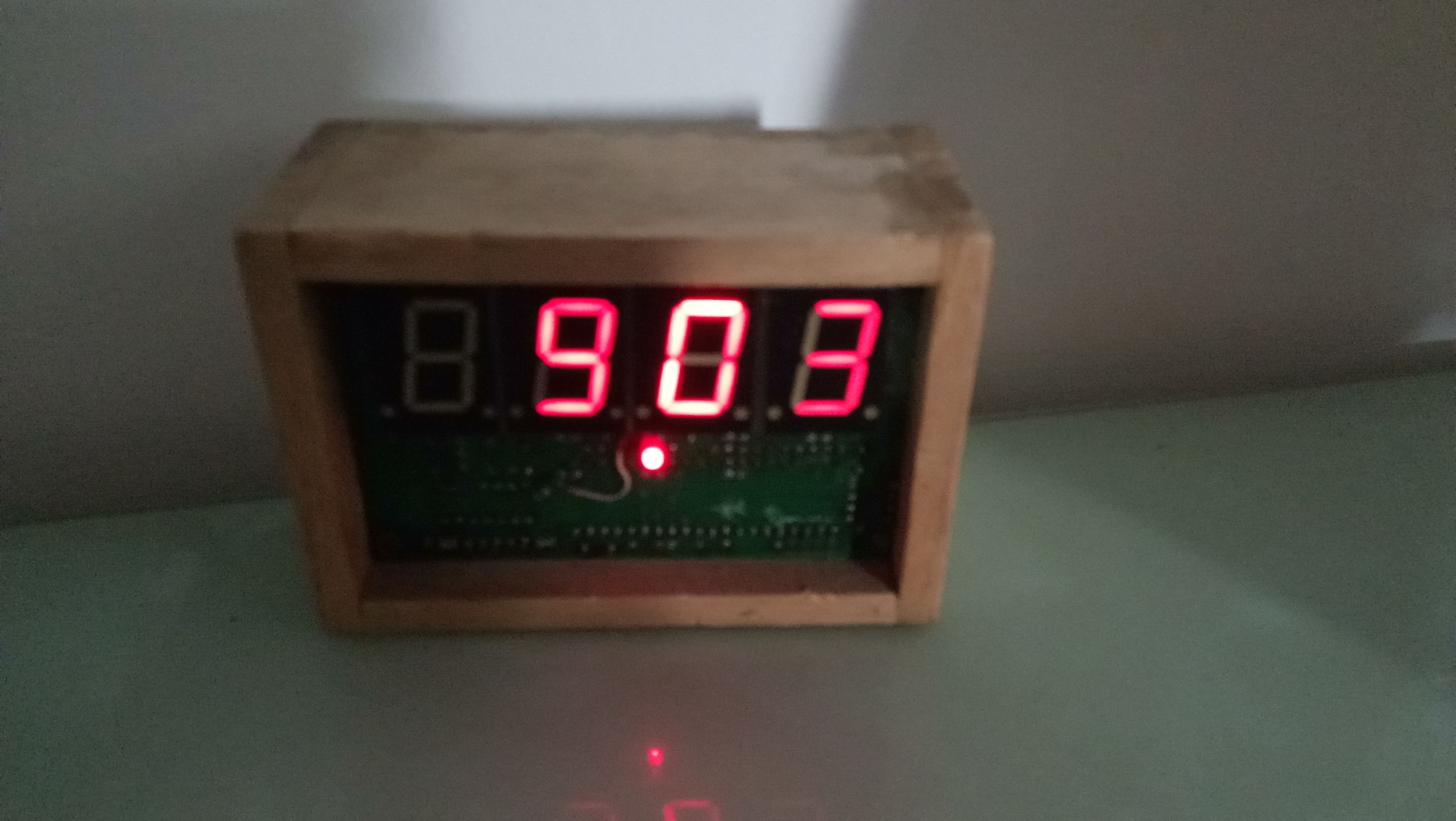

先上图
严格的说,这个小玩意是捡来的。
捡了一块板子。
之所以捡起它,是比较新,看着做工很好,更主要是数码管个头比较大,对我来说不是常见的个头。
主芯片是89S52,大名鼎鼎。虽然现在用的不多了。
看看板子,找到电源输入点,焊上两根线,通上5伏直流,全屏显示四个8,1秒后全灭。
说明板子是好的,不显示是因为单单这一块板,他还不能工作,他可能只做显示。
没什么鸟用。
扔了?不舍得,四个大数码管呢,通电一瞬间显示很漂亮呢。还有个89S52呢。
拆零件?这块板做工,品相都不错,也不舍得。
DIY,坛主力推的第哎歪!
既然他做显示的板子,做个时钟吧。书桌上真少块表呢。

 楼主| 发表于 2023-9-1 18:37:37 | 显示全部楼层
那个木盒子,做工很丢客气,锯了板子,直接上502,本来打算搞个面板,一拖就是二十年,这是我第哎歪通病

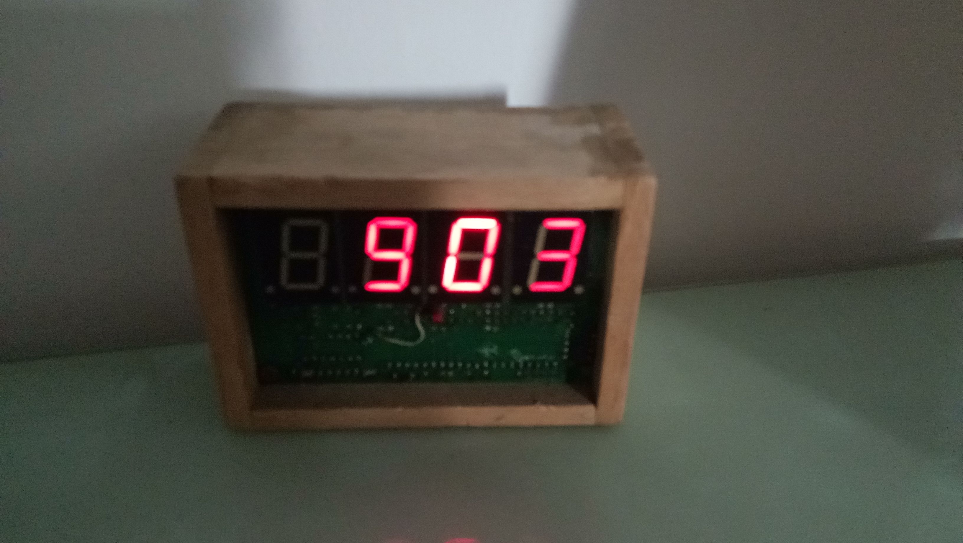

 楼主| 发表于 2023-9-1 18:34:53 | 显示全部楼层
虽然捡的成品板,让他按自己的意思去工作也不容易。
先测绘电路,看看每个IO都干嘛用的,锁存真值表网上查一下。哪些连段显,哪些连位显。。。。。。。
最后发现,这块板子显示数码的码表都是非标的,根据连线设计专门的码表。在编个程序。。。。。。。
编译,那年头用的Keil。往片子里刷,TM的这板子没ISP口。
又肥了一番功夫,最后终于能跑了。
跑一段时间,发现时间不准,通过增加和减少空指令的方法,直到走时准确。
有多准?一年误差不超过10秒。这块板子的晶振很可能是低温漂的军品。也有可能四季温度变化快慢抵消了。
图发了两张,是表示那个发光二极管是秒信号,灯会闪的。
这个表的缺点是一停电他就不知道几点了,再来电要对表。
于是我有做了一个不怕停电的。以后在写。
