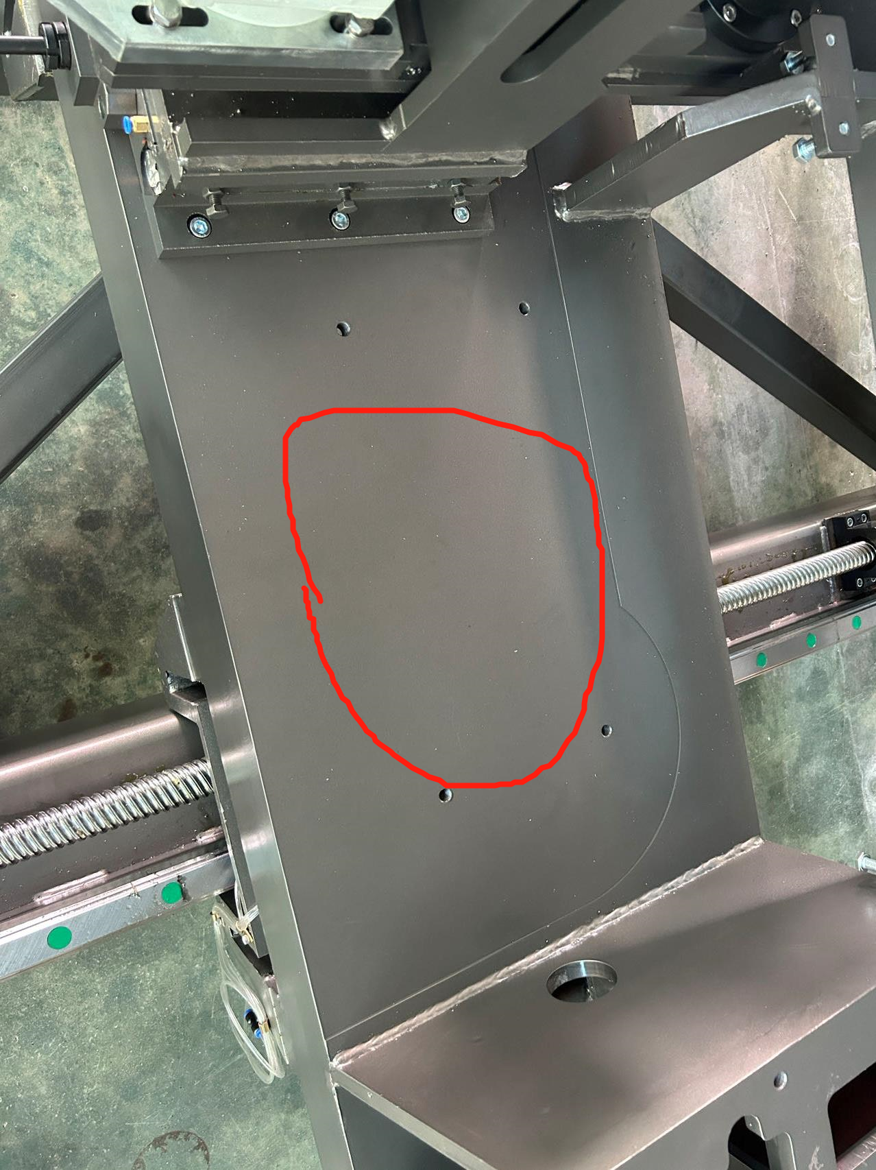

微信图片_20230821204218.png 这个平面我的要求是铣到离最右的边最有20宽的,但是机加铣后变成这样了。离最右的边有80,然后右下角它不是一条直线,而是一个弧形的面?为什么会这样,是龙门铣这个机器的特点吗

刀盘
 楼主| 发表于 2023-8-21 22:11:30 | 显示全部楼层
刀盘的什么原因?
发表于 2023-8-22 07:39:40 | 显示全部楼层
你这不能铣通的结构,就是用小刀盘也会有一定的圆角
发表于 2023-8-22 07:57:07 | 显示全部楼层
先去找质控怎么验收入库的?
发表于 2023-8-22 08:01:46 | 显示全部楼层
编程的锅
发表于 2023-8-22 08:05:11 | 显示全部楼层
盘刀为了清角,保证旁边的螺纹孔可用,从而过切一些
正解,,,,,,  发表于 2023-8-22 08:08
发表于 2023-8-22 08:19:52 | 显示全部楼层
我没看懂,哪个大佬能给翻译下。
发表于 2023-8-22 08:24:06 | 显示全部楼层
是焊后加工?挡刀了,过不去
发表于 2023-8-22 08:31:24 | 显示全部楼层
推测啊:第一:80余量,估计是你们的整体图纸都给机加工了,然后加工的那边认为不用20,留80就行,省工时;第二:机加工铣,只能干出内圆角,我估计你这圆角部分,要么是个小圆角,要么是个直角,人家用盘刀干活一看,弄个大圆角也没问题,他们就改了.总结就是:有可能你们的设计员没考虑实际加工怎样最简便(保证使用质量),画图人的通病;还有你们的质检应该出个报告,有这个报告你就不会在这问了
