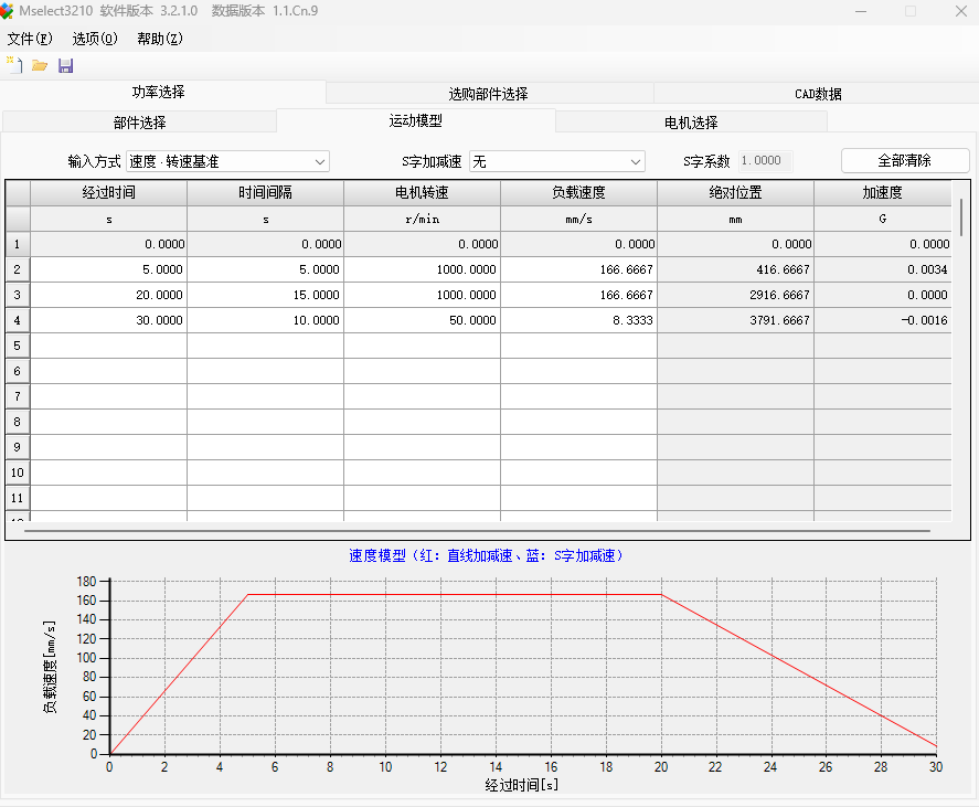

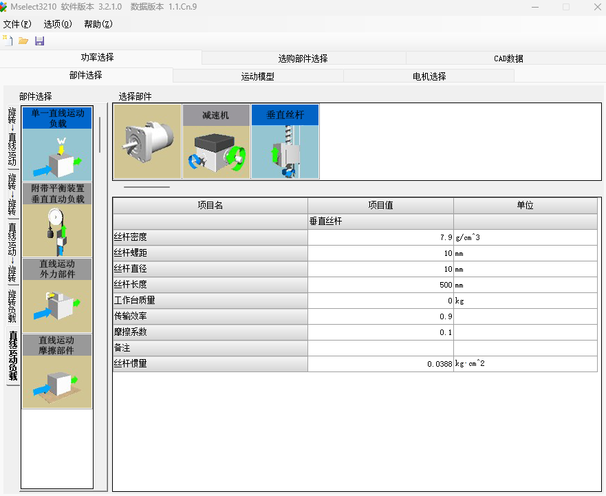

发表于 2023-8-17 11:46:16 | 显示全部楼层
松下电机选型软件
按照提示步骤计算
机构选择
机构选择
运动模型 加速 匀速 减速
运动模型  加速  匀速  减速
发表于 2023-8-17 11:56:06 | 显示全部楼层
FKUEDEJXSQ2 发表于 2023-8-17 11:24
感谢回复,功率和速比是确定电机型号,选型依据是不是要考虑 总惯量 转矩 ?
对,还要考虑转矩,惯量
