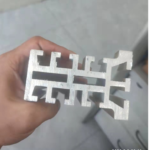

发表于 2023-8-2 09:42:20 | 显示全部楼层 |阅读模式
长100宽50,上面最宽度70,有接活厂家的吗
发表于 2023-8-2 10:03:54 | 显示全部楼层
拉伸模,几千块。
发表于 2023-8-2 10:07:09 | 显示全部楼层
多少量
发表于 2023-8-2 10:11:51 | 显示全部楼层
模具6000,3T起拉,这个叫挤压模,
广州粤研钟彦华 + 1 问题描述清楚,显得很专业!
发表于 2023-8-2 10:30:49 | 显示全部楼层
需求多少?我们可以做材料。V:W1987881661
发表于 2023-8-2 10:39:52 | 显示全部楼层
模具5K左右吧,铝锭+挤出加工费,有熟人一千几百公斤也帮你弄,没熟人一般3吨起,切割几毛一刀......主要还是看量
 楼主| 发表于 2023-8-2 10:40:40 | 显示全部楼层
感谢回复!只是有这个意向 还没定 量暂未知
发表于 2023-8-2 10:42:07 | 显示全部楼层
差不多1450T-1800T的挤压机能做,量少的话需要模具费,有最少起订数量,量大一般可以包模具费
 楼主| 发表于 2023-8-2 10:42:23 | 显示全部楼层
老烟枪 发表于 2023-8-2 10:39
模具5K左右吧,铝锭+挤出加工费,有熟人一千几百公斤也帮你弄,没熟人一般3吨起,切割几毛一刀......主要还 ...
了解了 谢谢大佬回复~
发表于 2023-8-2 12:51:17 | 显示全部楼层
找找看,有没有现成的型材卖的
