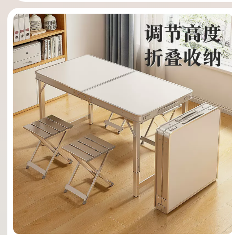

发表于 2023-8-1 15:32:15 | 显示全部楼层
摆地摊专业 全铝的
买现成的我知道,还是自己做比较过瘾。  发表于 2023-8-1 16:00
