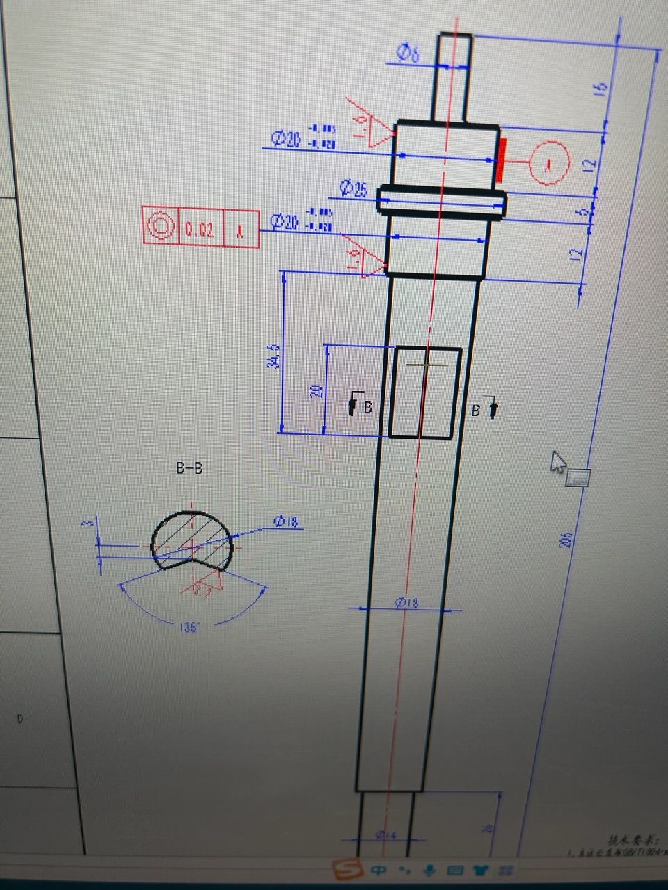

[attachimg]549868[/attachimg加工有难度吗?难在哪里?

当然可以,这浅表面,用R0.3的刀清角
发表于 2023-7-27 07:57:37 | 显示全部楼层
可以,四轴立加
发表于 2023-7-27 08:02:11 | 显示全部楼层
可以
发表于 2023-7-27 08:12:13 | 显示全部楼层
不可以
发表于 2023-7-27 08:25:50 | 显示全部楼层
会留下圆角的。
发表于 2023-7-27 08:29:32 | 显示全部楼层
有R角上加工中心,没R角用电?
发表于 2023-7-27 09:01:21 | 显示全部楼层
用第四轴,
发表于 2023-7-27 09:08:59 | 显示全部楼层
钱到位,没有问题
发表于 2023-7-27 10:41:39 | 显示全部楼层
要放电
