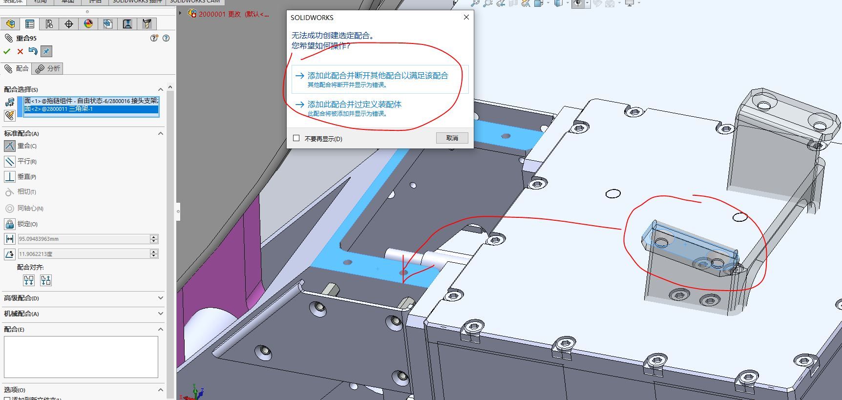

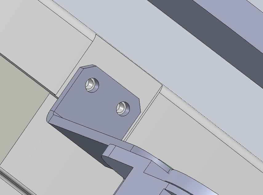

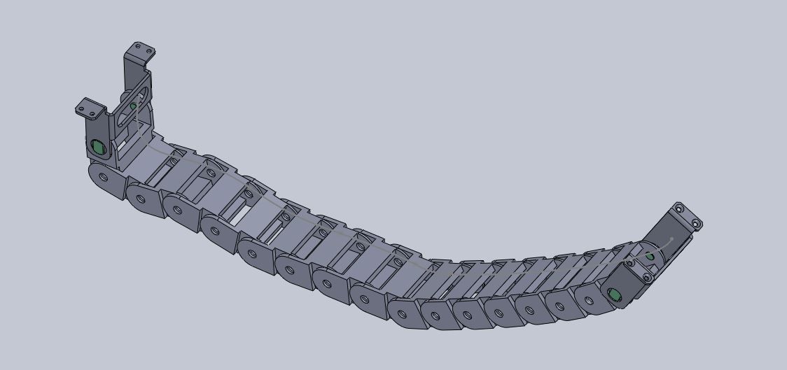

下图为拖链组件,拖链的两个接头分别固定于整机模型的两处安装孔上,并且也得与安装面贴合 其中一个接头采用同轴和重合后,再对另一个接头也是采用相似的配合约束时出现了过约束提示。导致另一个接头无法与安装孔对正,也无法与安装面贴合,如下图所示
具体有啥好办法,保证两个接头可以约束在整机模型时,还不提示过约束?
我要是孔对正了,就贴合不上平面,贴合上平面了,孔还不能对正,而且两个接头,还不能同时这两个约束,否则就是过约束 非常头疼

把拖链组件柔性化试试。
发表于 2023-7-23 16:15:26 | 显示全部楼层
第一检查孔距,如果孔距有问题是无法约束的。如果检查无问题,就以两个孔的中心为基准建立基准面,用基准面进行装配也可以解决你的问题

 楼主| 发表于 2023-7-23 18:19:09 | 显示全部楼层
斯文棒棒 发表于 2023-7-23 16:14
把拖链组件柔性化试试。
不行
 楼主| 发表于 2023-7-23 18:19:31 | 显示全部楼层
小胖子挤挤 发表于 2023-7-23 16:15
第一检查孔距,如果孔距有问题是无法约束的。如果检查无问题,就以两个孔的中心为基准建立基准面,用基准面 ...
还可以这样装配
发表于 2023-7-23 23:31:46 | 显示全部楼层
SW经常这样,我得出过好多种解决方法,第一柔性化,第二更换配合的先后顺序,就是你原来是先面重合再同轴的,就改为先同轴再重合,第三移动拖链相对整机模型的位置,例如靠近一点或者转转方向,原则就是尽量在进行配合操作前就能把拖链一到目标位置。第四关闭重新打开。其他的慢慢研究

发表于 2023-7-24 09:42:00 | 显示全部楼层
平面重合时不要选两个面,一个面一个点,标准件有时平面不是百分百平有误差。
