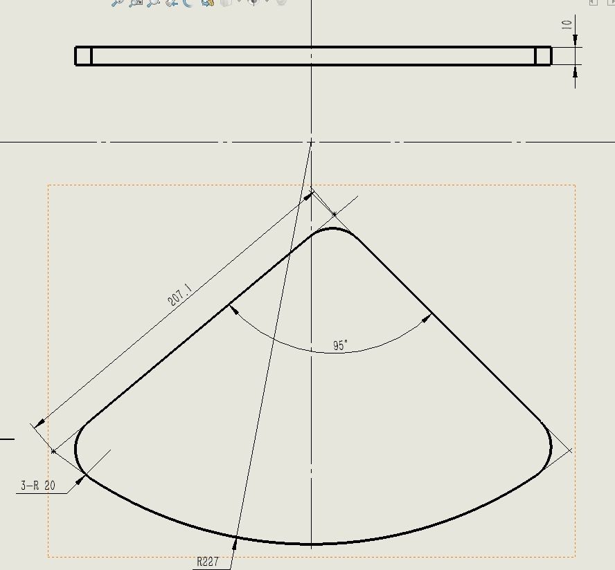

大伙帮忙看看,遇到这个零件,出图的时候都是怎么定基准,就是在一个圆上切了一块
发表于 2023-7-22 11:08:35 | 显示全部楼层
是公差很严的零件么?要是不是的话 有没有特别的装配需求,标注有利于测量的边会比较好,也就是能实际量到的边
 楼主| 发表于 2023-7-22 11:10:04 | 显示全部楼层
呵呵hahei 发表于 2023-7-22 11:08
是公差很严的零件么?要是不是的话 有没有特别的装配需求,标注有利于测量的边会比较好,也就是能实际量到 ...
公差不严格,防护用的海绵
那就标注 能测量的数值,你标虚拟交点,现场他们又测量不出来  发表于 2023-7-22 11:13
发表于 2023-7-22 11:11:35 | 显示全部楼层
这种 都是线割割出来,很准的
是海绵  发表于 2023-7-22 12:25
发表于 2023-7-22 11:32:43 | 显示全部楼层
精度不高,没必要定基准,标公差,10mm厚的板基本线切割或激光切割搞定
发表于 2023-7-22 12:19:52 | 显示全部楼层
公差不严,连尺寸都不用标,只要3D可以用来加工,只要装配合适,大家都省事。
发表于 2023-7-22 12:40:45 | 显示全部楼层
不行吧,得标个整体尺寸吧,方便下料
发表于 2023-7-22 14:32:38 | 显示全部楼层
按性转加工,未详尽处见三维模型
发表于 2023-7-22 16:02:58 | 显示全部楼层
一般情况以圆心为基准,标注上到圆心得距离就可以,这种零件不严格可以标注线性尺寸,严格的话,加上角度比较好
发表于 2023-7-22 17:05:25 | 显示全部楼层
刚入行的时候尺寸标的比较全  现在老油条了  这种下料的很多时候只是大概标下  给电子档供应商  大家都
省事
