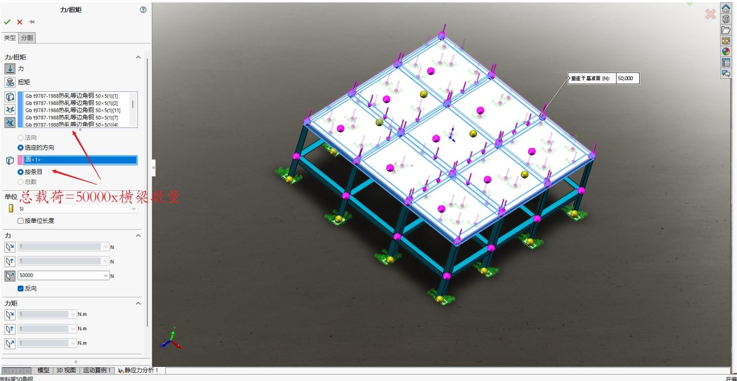

有限元分析如何看静态应变是否合理
发表于 2023-7-25 17:32:54 | 显示全部楼层
这个是体育馆网架结构的简化版?
就是一个小架子,上面放钢板。  发表于 2023-7-26 09:17
发表于 2023-7-25 18:00:41 | 显示全部楼层
注意载荷的数量。
哦!!!一语惊醒梦中人那!!!  发表于 2023-7-26 09:12
发表于 2023-7-26 11:58:36 | 显示全部楼层
小换换2023 发表于 2023-7-25 17:09
我力加在板上运行不出来,显示确少荷载,我加到梁上就好了
夹具这一步错了,你把机架上面的面板固定了........
