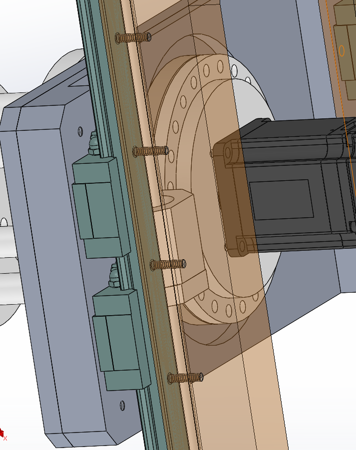

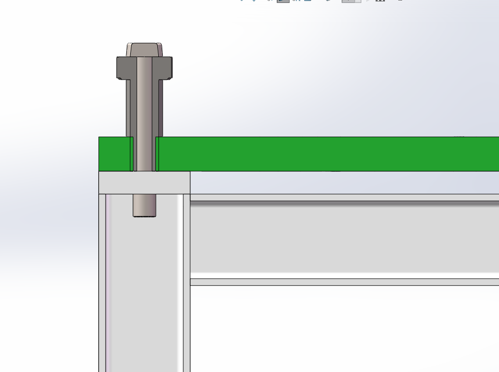

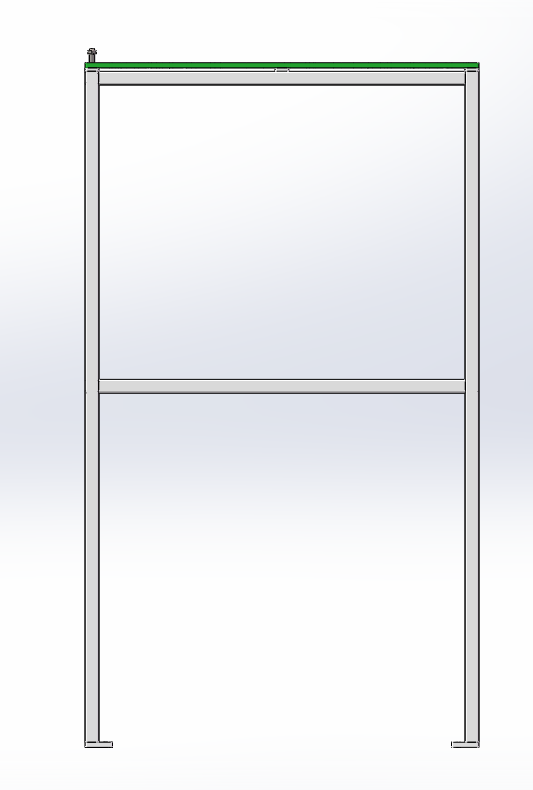

大佬们好,我是新人小白,我想请教一下各位,有什么好的结构可以微调一下图二两个板的间隙,从而调整前面那个板上的悬臂和地板的平行度,目前的设计导致螺丝负载太大。
本帖被以下淘专辑推荐:
 楼主| 发表于 2023-7-21 11:27:22 | 显示全部楼层
或者有其他结构可以保证悬臂和零一个零件平行也行,谢谢!

看他打的两个螺纹孔  他应该是这种调节   只是调节的那个螺纹孔打小了  导致的  是不是可以加大螺纹孔  换大的螺栓

看他打的两个螺纹孔  他应该是这种调节   只是调节的那个螺纹孔打小了  导致的  是不是可以加大螺纹孔   ...
对  目前就是用了这种   我想问下是不是不合适多加孔数  这样会不好调是吧?  只能加大孔径吗?

垫铜皮或纸皮
发表于 2023-7-21 12:36:48 | 显示全部楼层
一个腰孔,其它孔稍大几十丝。
发表于 2023-7-21 13:24:06 | 显示全部楼层
交给车间,用间隙片,边装边调。
装配工装配工,不是只会拧螺丝就行的

有四个角就行  把牙孔加大  改用大的螺栓就没啥问题  牙要用细牙  螺栓的牙也要买细牙的
