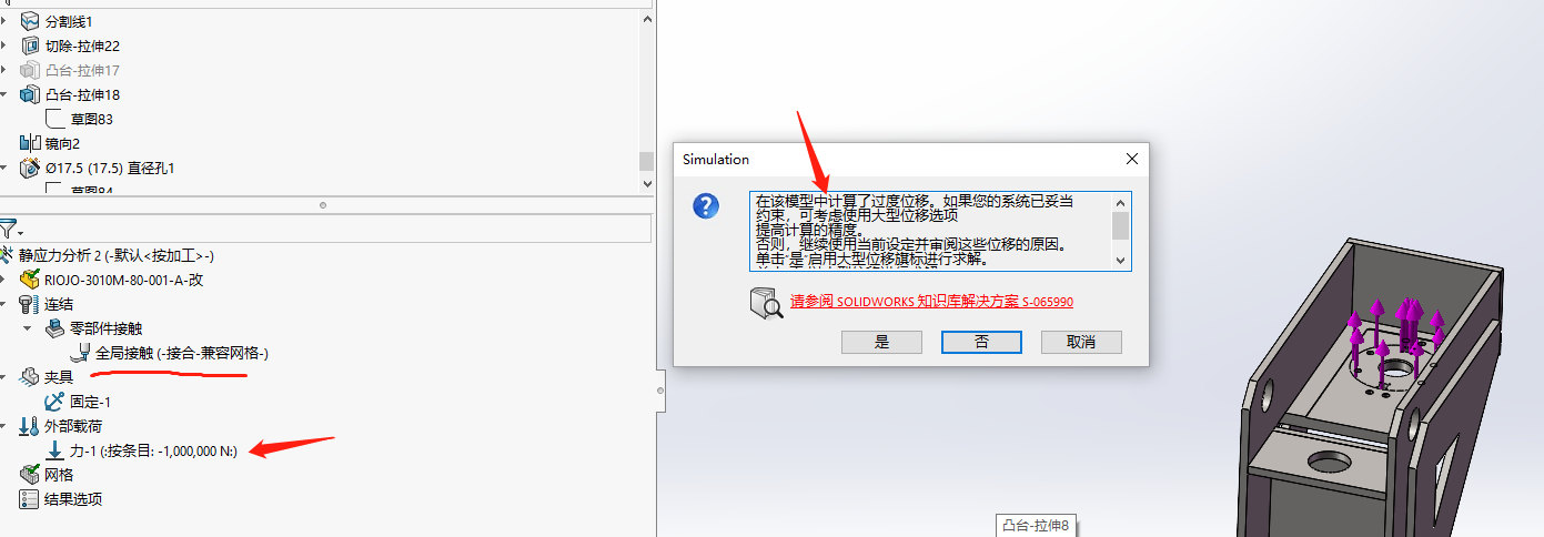

如图,焊接件静应力分析计算时,出现这种情况,哪位大佬知道什么原因吗?怎么解决?

你这个 什么力这么大?
液压缸用的架子  发表于 2023-7-11 13:08
发表于 2023-7-11 13:05:19 | 显示全部楼层
伺服压机的C型架?
差不多  发表于 2023-7-11 13:08
发表于 2023-7-11 13:18:07 | 显示全部楼层
约束、接触没错的话就是变形太大,架子刚度不足。
