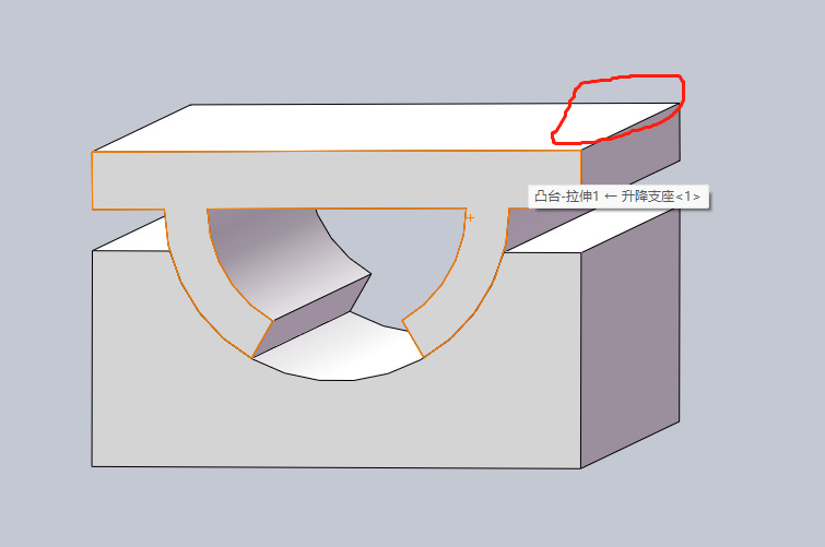

准备在上面的零件左右两边画两个螺丝孔,顶着下面的零件来控制上面的零件旋转,可是旋转的时候与下面零件的平面就不是平行,那么这个安装螺丝的孔怎么设计才对尼?

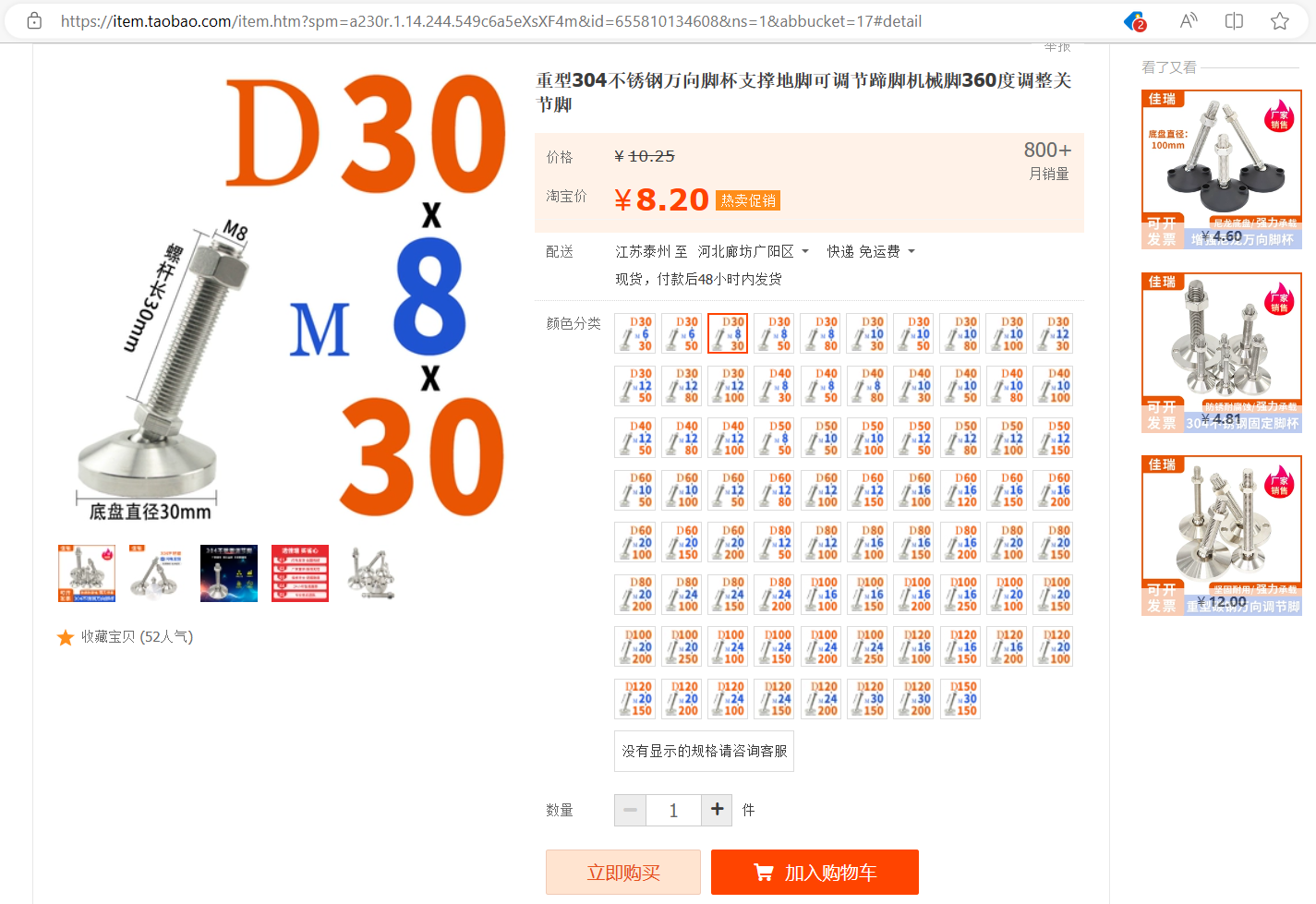

发表于 2023-7-5 07:36:58 | 显示全部楼层
1. 螺孔与加工面垂直,调节螺钉顶紧做成球面;
2. 用类似脚杯的螺栓,不过占一定空间,有M8的那种,
如果再要求高,就得做结构了。
发表于 2023-7-5 07:52:04 | 显示全部楼层
侧面固定圆弧板开圆弧孔,转角度的零件搞个螺牙,

发表于 2023-7-5 08:12:27 | 显示全部楼层
圆头螺栓就可以
