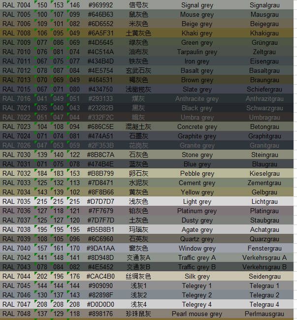

一台设备外观要求是 烤漆高光白;有一种外露工件,机加厂烤漆做错了,又来不及返工修改。 想请教下 烤漆高光白对应 Ral色卡的哪一种色号?想找个相近的自喷漆补漆
发表于 2023-6-29 13:26:18 | 显示全部楼层
RAL9003象牙白,应该比较接近

显示器显示的有色差

得实物对比,电子样板不靠谱滴
发表于 2023-6-29 15:29:26 | 显示全部楼层
最好是用色卡对比 如果没有 那就选象牙白吧

这是我们做的RAL9003的 供参考, 在室外室内区别也蛮大
发表于 2023-6-29 16:35:38 | 显示全部楼层
以后最好标注色号,不同的地方做的存在色差,同一个地方不同批次也可能存在色差。有实物提供给供应商最好,他们才能调色到最接近。
发表于 2023-6-29 16:40:55 | 显示全部楼层
补的话一样有色差
 楼主| 发表于 2023-6-30 08:20:10 | 显示全部楼层
那个工件已经装上去后,才发现色号不对,  拆下来或者 重做,都很麻烦,只能 想着 用自喷漆补。
