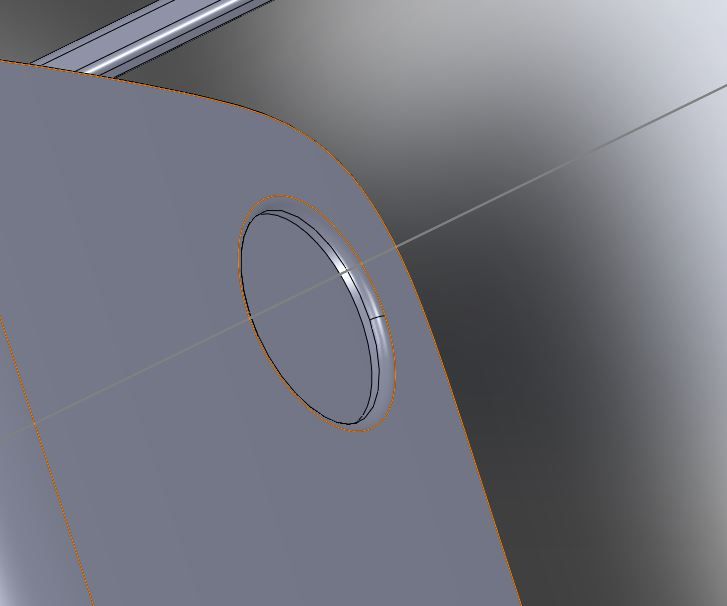

如下图所示,这是在一个注塑件ABS壳体的曲面上做一个圆形的凹陷下去的坑,但是还不能破坏表面,如何用SolidWorks做出这种效果?
我用SolidWorks里面的压凹命令,根本不行,请教各位

发表于 2023-6-28 16:03:10 | 显示全部楼层
插入 特征 变形 曲面推进
发表于 2023-6-28 16:22:05 | 显示全部楼层
先填充,再挖出一个坑倒好角,最后抽壳

这个拉伸切除的时候,选从曲面开始啊
