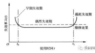

发表于 2023-6-7 07:58:53 | 显示全部楼层
v2-0a632a3f9e174f7ac1f1bfe38dd1a77c_1440w.jpg 这是设备运行曲线,早期故障多。
维修了易坏,一般是没解决故障的根本原因。比如有个单位的水泵烧电机,换了新电机5回还是烧,我们去一看,原来是系统设计不合理,就规定了新的调节方法,以后就再也不烧电机了。
