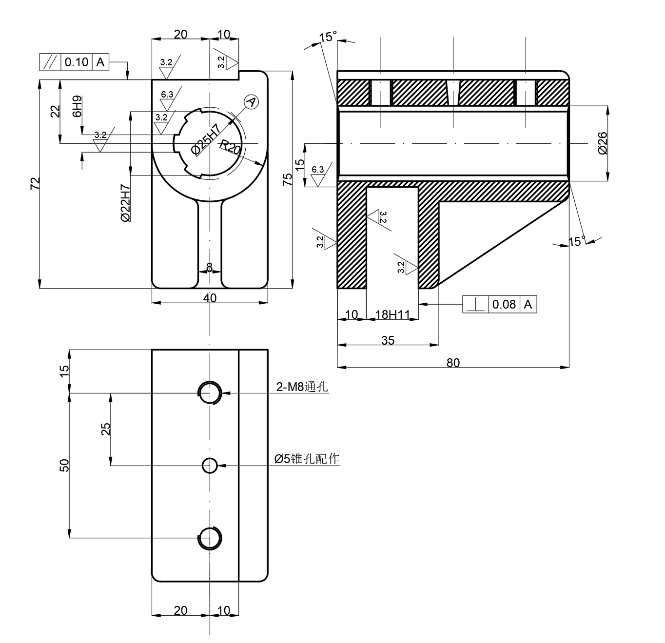

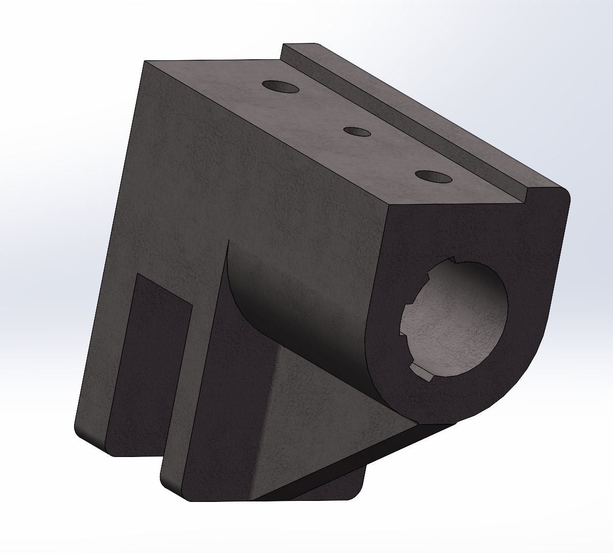

老师给的拨叉,应该是ca6140车床的拨叉831003,然后我是真的不清楚它是怎么工作的,完全不懂,在网上搜了很长时间,也没有结果,特地来求助诸位大佬!跪谢!
这是拨叉零件
这是拨叉零件
老师是给的拨叉零件图
老师是给的拨叉零件图
