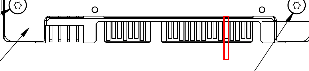

这是一个自动Spin up问题.
市场上HDD都具备这功能,即电脑开机上电即自动Spin up.
如果用3根线接驱动电源的话,需要以下条件:
1.电源和地
2.Test16接地: SATA的第5个 Pin(从外面数)接地, 如图所示.
所以仅两根线是不行的,
而如果直接用SATA 电源接口,“2.Test16接地: SATA的第5个 Pin(从外面数)接地,“是不需要的。
---注意,针对SATA串口硬盘...
SATA 电源接口如下图所示黑色接口
[ 本帖最后由 easylife 于 2009-2-24 14:44 编辑 ]

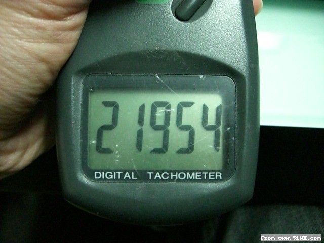

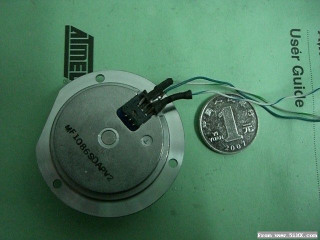

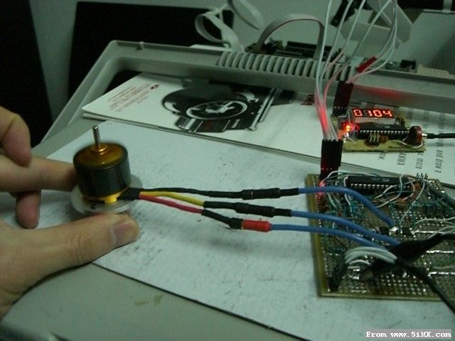

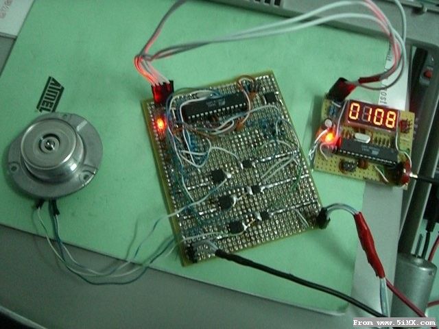

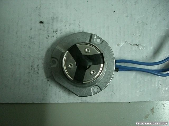

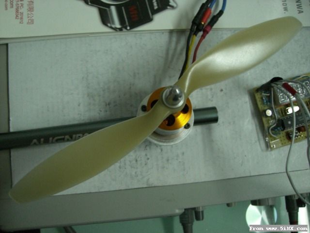

好,找到答案了。
很多硬盘电机就是是无感无刷的三相电机。 因此可以用模型玩家的“电调”来控制。
具体比较复杂,和单片机有关,感兴趣的朋友去这里仔细看:
http://bbs.5imx.com/bbs/viewthread.php?tid=214290&extra=&page=1
在此摘录部分内容(驱动硬盘电机的部分):
电机(背面):
搭好的电路(已运行):
准备测速(贴3片胶带):
转速(要除以3,笔者说拉到9000多转后不久及卡死,拜拜了):
这是真正的模型专用无刷无感电机:
呵呵,就是用来驱动螺旋桨的:
试运行视频:
http://6.cn/watch/4948604.html
非得有钱有时间才能去玩玩。
