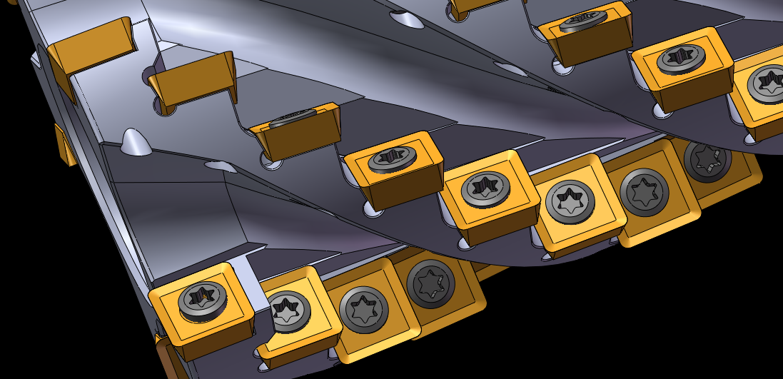

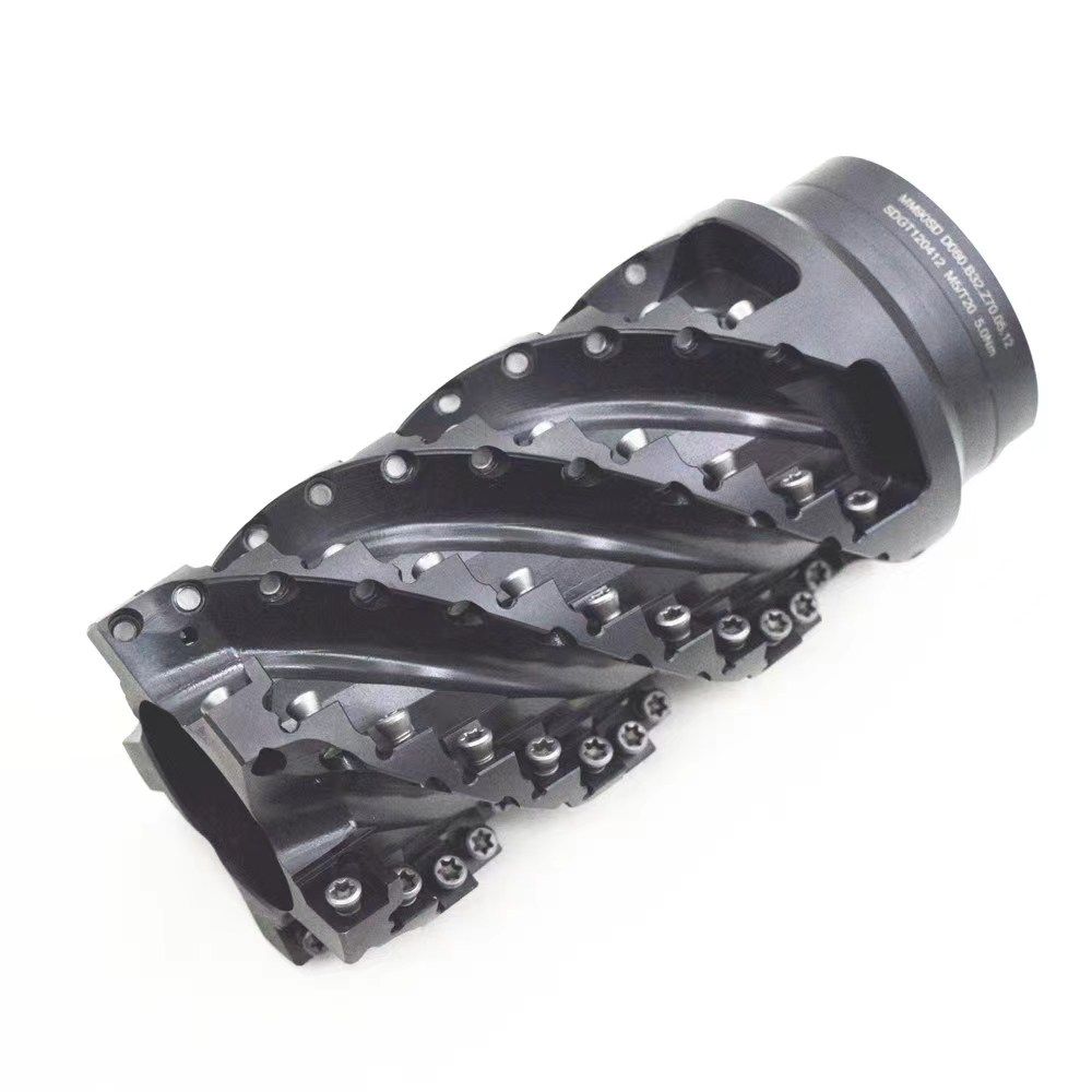

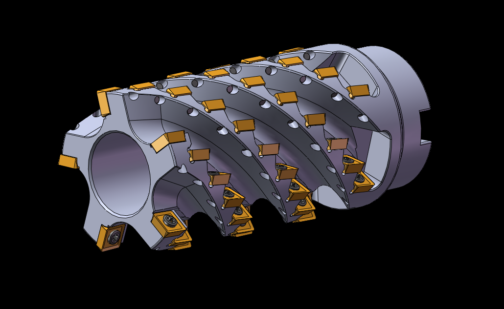

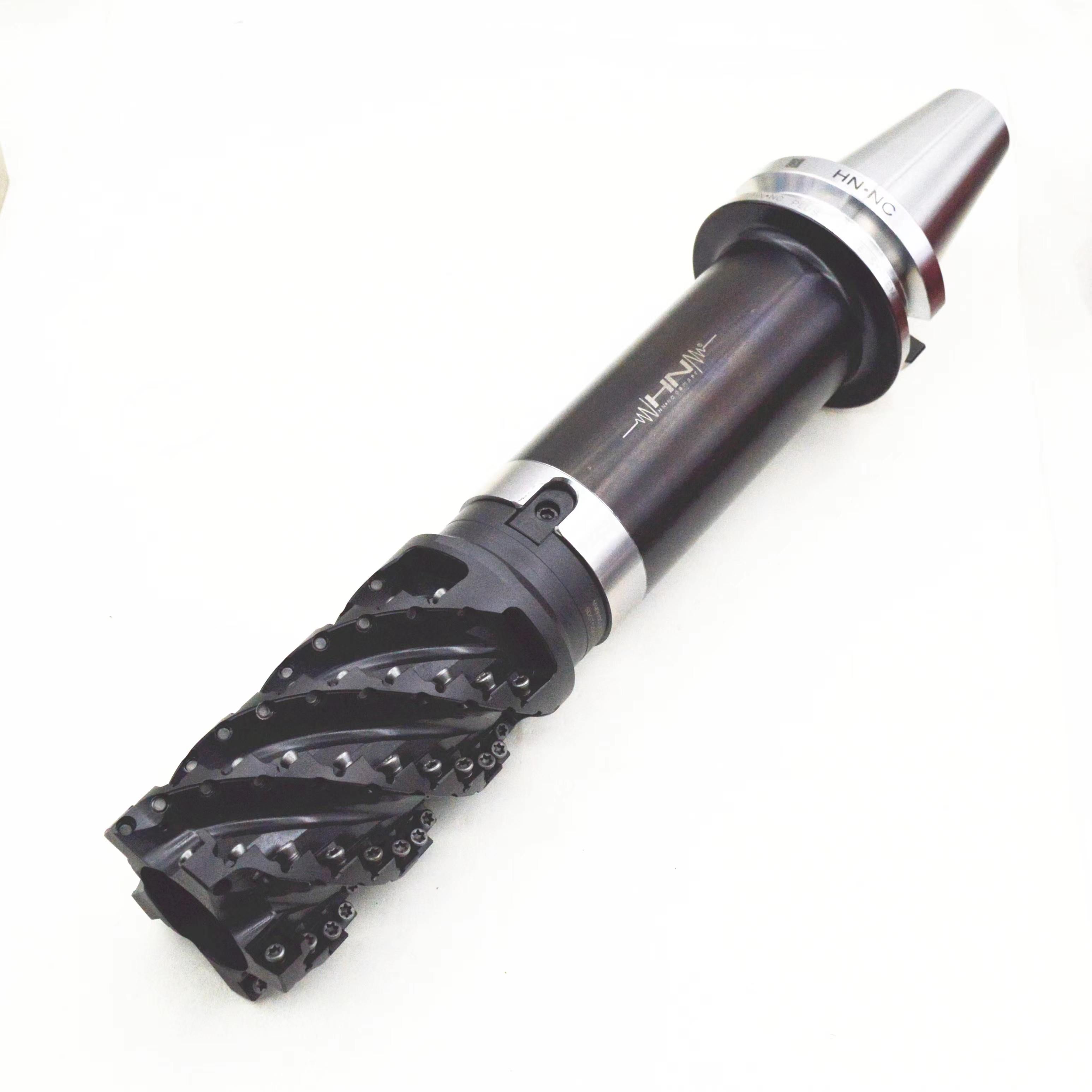

非标玉米铣刀,试制成功: F- Y% a* {$ q. d) k

 楼主| 发表于 2023-4-10 14:42:39 | 显示全部楼层
粗车留量调质,精车后上四轴,所有刀位槽设计时按四轴摆角度可加工。刀片安装面使用侧刃加工,避空位底刃加工,切削效果可以。
发表于 2023-4-10 14:43:08 | 显示全部楼层
五个螺旋槽的,得装60片刀片吧?五轴联动加工中心加工。
发表于 2023-4-10 14:49:53 | 显示全部楼层
你这刀体材料是42CrMo的吧?调质硬度HRC30左右的话还好加工。
发表于 2023-4-10 14:51:16 | 显示全部楼层
装上刀片以后,在偏摆仪上检测刀片切削刃一致性能在0.05以内吗?
发表于 2023-4-10 15:00:54 | 显示全部楼层
主轴受得了吗?切削量多大?
 楼主| 发表于 2023-4-10 15:04:34 | 显示全部楼层
qiedaocai 发表于 2023-4-10 15:00
/ W2 n6 @8 o+ _) P, I& ~' q  n主轴受得了吗?切削量多大?
  i. e0 V; }# y) t8 A专用的设备,主轴刚性加强过的,一般通用设备扛不住; d# Q% H7 B; h1 ?8 ]

  A4 v; `  t" s; J3 `; g五个螺旋槽的,得装60片刀片吧?五轴联动加工中心加工。
$ V/ O* t( b* |3 S: m没毛病,60个刀片,上对刀仪检测,径向跳动刃口位置可以保证在0.02以内。在设计刀位槽时,基准面用来控制刀片安装角度,要在对齐刀片时,要做螺旋线来对齐刀片的两个尖部,这样能保证刀片横刃跳动。减少整体切削时噪音和震动。

 楼主| 发表于 2023-4-10 15:08:23 | 显示全部楼层
大陆架 发表于 2023-4-10 14:49
1 f3 k) e( Z8 Z你这刀体材料是42CrMo的吧?调质硬度HRC30左右的话还好加工。
8 V: C" _* n6 @1 }3 ]+ g42CrMO材质,调质到HRC38~40度,切削没有问题。
