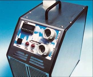

水箱漏水是怎么个漏水法啊?为什么会三天两头漏水呢?难不成密封件三天两头就没用了?

漏水?接头漏还是管路漏?
我有提供快插接头(带截止阀)给水冷机客户(Laird、Han's Laser),普通的塑胶快插接头,一套100多,大量流量的200多。如果是无溢漏级别的,塑胶的一套300左右,金属的500。
设备制造商从成本角度考虑,只愿意用几块钱的接头。采购自然乐意看到设备便宜,但漏水就是现场工程师的噩梦。
楼上各位都是外行呀,且听内行给你们讲解一下:
首先要从技术、采购更换设备的理由出手:技术部,可以直接干倒,水箱更换后,出现多次漏水现象,技术部这就是失责,对质量没有进行可靠性调查或者验证就草率同意更换了。
其次跟采购交涉,要学会跟他们算账,明明白白地列出一个清单给他,水箱漏水,会给生产上增加多少个检验环节,增加多少制造成本,造成生产上多少误工,维修又要更换多少零件,增加人力和备件的投入,同时对客户的影响,增加售后的投入。这样一算,采购就不敢说,为公司省了多少多少钱了,他们也就没有更换设备的理由了。
