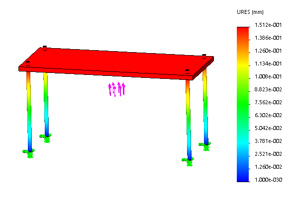

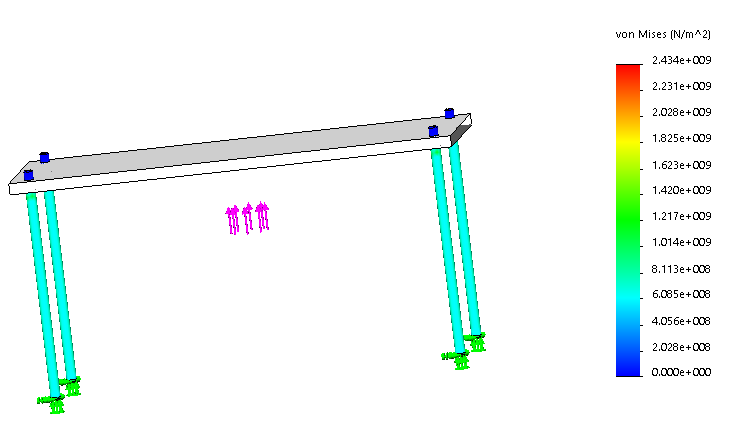

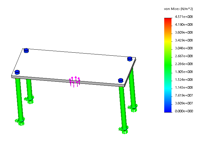

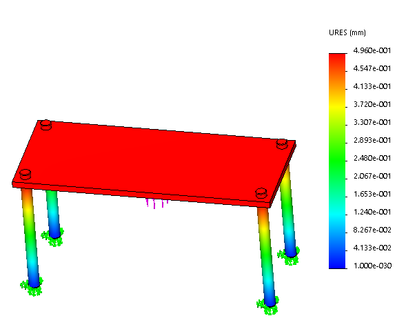

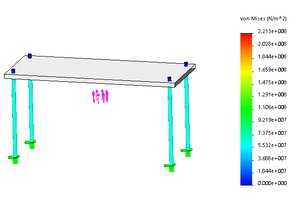

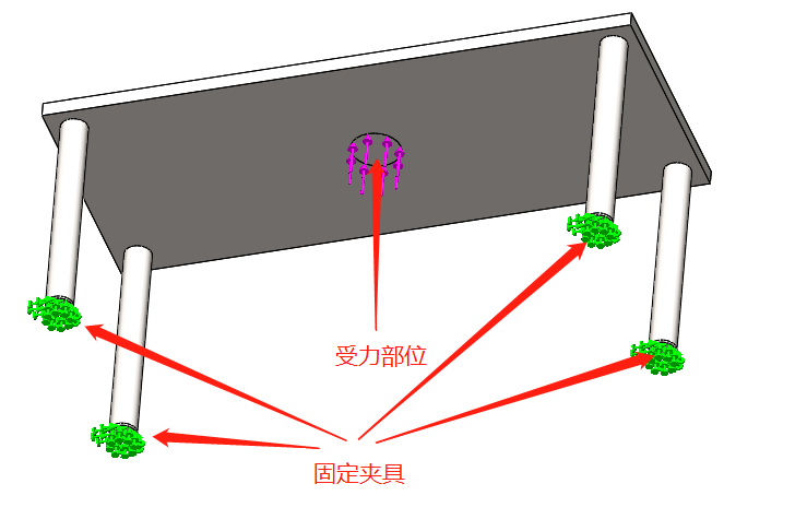

条件:
1.受力底板设为刚性不作验证。立柱材质SKD11,轴径30mm,屈服强度520Mpa(5.2*e^8N/m2)
受力2*e^5N=20T 时,立柱最大应力2.213*e^8N/m2,立柱强度条件满足,最大位移0.15mm(底板刚性不变形条件);
受力2*e^6N=200T时,立柱最大应力2.434*e^9N/m2,立柱强度条件不满足,会破坏,最大位移1.67mm(底板刚性不变形条件);
2.200T时,更改立柱条件,轴径改为55mm,得结果:立柱最大应力4.571*e^8N/m2,立柱强度条件满足,最大位移0.496mm(底板刚性不变形条件)。

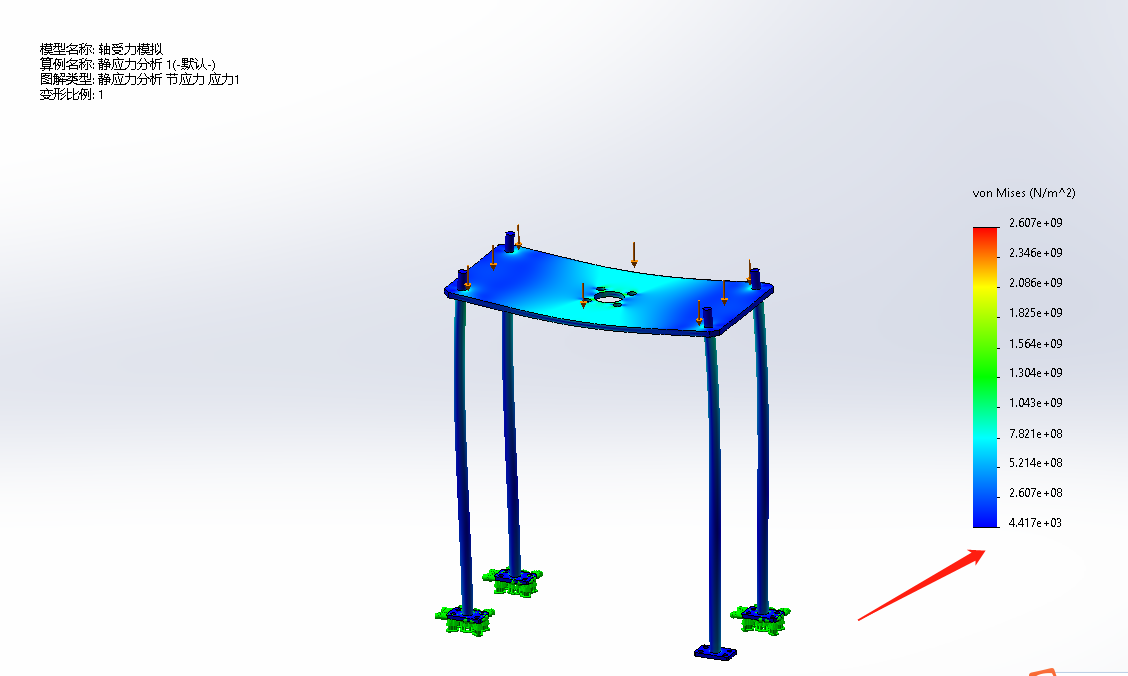

 楼主| 发表于 2023-3-21 10:38:20 | 显示全部楼层
三脚猫 发表于 2023-3-21 08:33
前面说是20吨,后面又是200吨;想都不想,200吨会弯,杆子那么细!
写错了,是20吨

条件:
20T,底板S45C,尺寸1200*500*60,屈服强度3.55*e^8N/m2,最大应力3.239*e^8N/m2,强度满足。最大位移量2.2mm。
今天的图片上传文件数量受限,图片传不了了。结果就是上边的,200T板要用至少60mm厚的。
200T,60mm,最大应力3.23*e^9,破坏
 楼主| 发表于 2023-3-21 11:12:46 | 显示全部楼层
bokieworn 发表于 2023-3-21 10:43
20T,底板S45C,尺寸1200*500*60,屈服强度3.55*e^8N/m2,最大应力3.239*e^8N/m2,强度满足。最大位移量2.2 ...
为什么算出来不一样啊,哪儿有问题吗
发表于 2023-3-21 11:20:19 | 显示全部楼层
吃馍的魔 发表于 2023-3-21 11:12
为什么算出来不一样啊,哪儿有问题吗
你的受力部位和我不一样 你看我前边的截图我受力只选取了中间的一个圆形区域,方向都不一样 还有就是板材的尺寸厚度 你会分析那就按照你的实际使用条件搞就好啦 我是不清楚你的具体使用条件的
 楼主| 发表于 2023-3-21 11:25:19 | 显示全部楼层
bokieworn 发表于 2023-3-21 11:20
你的受力部位和我不一样 你看我前边的截图我受力只选取了中间的一个圆形区域,方向都不一样 还有就是板材 ...
不确定对不对,这是第一次分析,你做的为什么力矩是朝上的,气缸往下推料,板和轴受力不应该是往下吗?
发表于 2023-3-21 11:33:20 | 显示全部楼层
气缸下边那根不是你的输出轴吗?你往下压的话,板材和立柱受到的是气缸安装部位给与的反作用力
你想象一下,把板材想作你的手,拉着气缸,气缸往下压一个东西的时候,你手是不是受到一个向上的拉力 板材受到的就是向上的拉力  发表于 2023-3-21 11:36
发表于 2023-3-21 11:54:39 | 显示全部楼层
bokieworn 发表于 2023-3-21 10:28
条件:
感觉一堆的小问题,这些小问题都可能导致设计完去错误
1,平板你是不是用的刚性板?要测试一下的,也许影响很大,不建议用钢体
2,楼主原作好像负载水平方向吧?
3,楼主一方面关注变形和强度,可是四个角搭建在最边缘,这个挺扯淡的。不是要往里靠,至少不应该这样吧
设计和力学分析基本功很重要。
