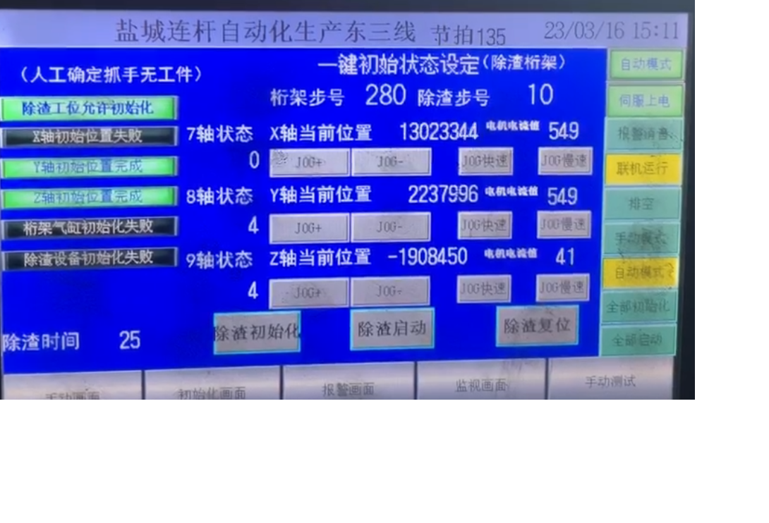

这个是自动化线的数据监控图片,大家帮我看看这个电流值代表什么,是不是有问题,现在伺服电机连接的X轴减速机轴已经断过好几次,视频大发不上来,500多的值能持续1S左右,然后降到30一下。
 楼主| 发表于 2023-3-16 17:13:34 | 显示全部楼层
伺服电机额定3000转,2000w,扭矩6.4N.m,减速机速比5,额定160N.m,加速度5m/s,怎么算我减速机也够啊

你减速器轴断的时候电流异常么?
发表于 2023-3-16 16:44:14 | 显示全部楼层
这个跟伺服电机有关吗,这个应该是减速机负荷大了,断轴,伺服电机只有加减速,断轴,机械联接没问题就是减速机选小了,

1.能带的动,说明电机没啥问题,
2.减速机轴断了,但是电机的轴没断,可能负载的安装方式有问题,你是怎么安装的?
3.有可能是减速机的质量有问题
4.减速机的径向负载没选好,可以核对供应商的选型手册

加速的时候惯性力矩是多少?负载转动惯量是多少?

你觉得够不等于你算对了,你自己觉得算对了能证明什么。

同意2

减速机直连齿轮
负载是竖直安装的,类似升降功能?  发表于 2023-3-17 11:25
