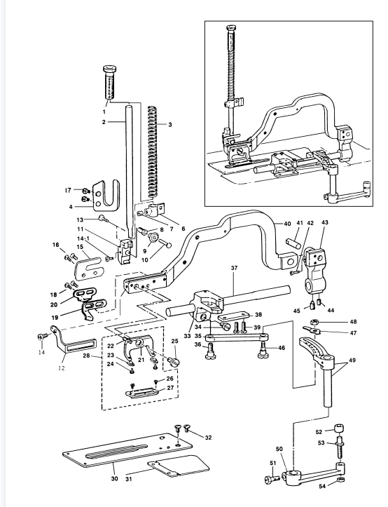

发表于 2023-3-11 08:45:47 | 显示全部楼层 |阅读模式
这个在老的日本设备说明书上有很多这样的图,我学了这个从来没有在出设计图上用过,不知道大家有没有出过这种图

发表于 2023-3-11 08:57:15 | 显示全部楼层
大厂有,小厂一般没有。爆炸图我理解只有两个作用,一个是方便组装,一个是方便示意。对于组装车间有电脑可以看3D的,的确没什么必要出爆炸图。

发表于 2023-3-11 09:05:33 | 显示全部楼层
作业指导书好多地方要爆炸图,有时给客户说明也要。不过现在骗方案的太多了。
发表于 2023-3-11 09:11:08 | 显示全部楼层
之前公司需要,算是大公司吧,要求附在指导书后面,不过就是走个流程,为了需要而需要。现场组装,都是拿电脑看,清晰。爆炸图,用的最多的,还是方案说明ppt里……

发表于 2023-3-11 10:11:19 | 显示全部楼层
1.png 我想你说的是这种吧,以前大厂的时候,每个部件都要做,感觉挺好的。现在小厂,说明书都不做,还指望做这个。
