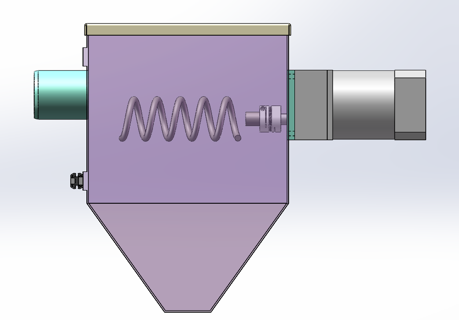

这个活性炭颗粒搅拌器,结构是否合理,大家指导一下
发表于 2023-2-27 20:18:09 | 显示全部楼层
搅拌的目的是什么?
发表于 2023-2-27 21:04:13 | 显示全部楼层
粒度是多少?含水率是多少?其他物理性质参数都有哪些?
发表于 2023-2-27 21:57:57 | 显示全部楼层
活性炭搅拌不得一层灰啊
发表于 2023-2-28 08:07:23 | 显示全部楼层
只能搅拌到上层
发表于 2023-2-28 08:45:30 | 显示全部楼层
这种如楼上说的,给的信息太少了,搅拌效果很低,一般是在垂直方向搞个搅拌轴,轴上周向分布搅拌叶,根据具体要求布置、设计
 楼主| 发表于 2023-2-28 09:03:40 | 显示全部楼层
粒度在0.65-1.75之间,比较干燥,搅拌的目的有二:1、防结块;2、易于送料机送料。速度很低。
悬空搅拌轴能否电机径向力能否承受?
发表于 2023-2-28 11:44:04 | 显示全部楼层
提供详细参数,确定输送方式,然后再确定搅拌器的方式会好一些。
活性炭真空输送,在控制粉尘、防爆方面应该更好一些吧?
 楼主| 发表于 2023-2-28 16:42:28 | 显示全部楼层
谢谢指导
 楼主| 发表于 2023-2-28 16:48:02 | 显示全部楼层
每小时用料0.1立方米,用QBK-10粉末气动隔膜泵可否行,用过的指导一下
