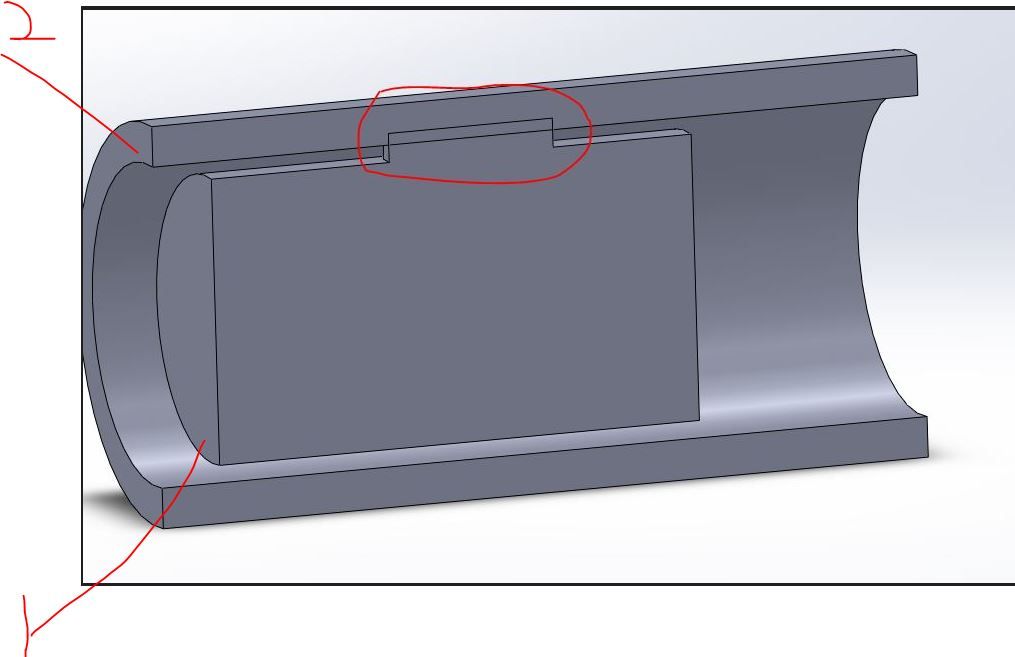

我有两个圆柱类零件,插入到外壳内,要实现不能径向转动,这个外壳体需要设计什么样结构能否避免件1径向转动,同时保证件1还可顺利地轴向插入和退出?
件1是采用PC材质,那件2壳体是用金属件还也是用PC?

。。。。有一说一 转动不叫径向吧。。。   单纯的不让转动 能进能出。。不就是键槽结构就行吗。。。
件1必须比较顺利的拉出和推入才行

顺利与否看配合就行吧   花键就是这原理   你如果轴向不需要卡死的话

可以参考大部分吸尘器 装灰那个机构,
发表于 2023-2-17 10:15:47 | 显示全部楼层
件2 金属,铣槽不就满足了吗
发表于 2023-2-17 10:19:44 | 显示全部楼层
壳体上开个孔用顶丝,或者用键槽,键槽装配要求高一点

轴向不得卡死
件1是注塑件,不想搞花键型,浪费成本
