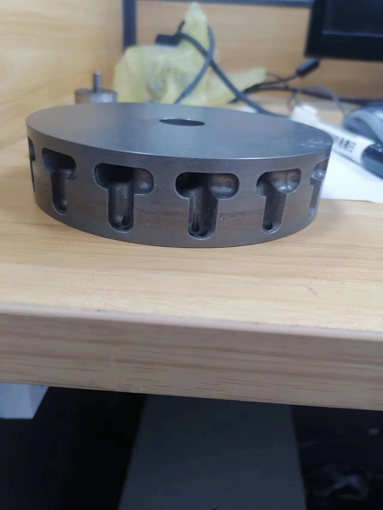

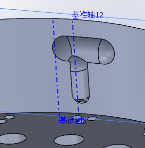

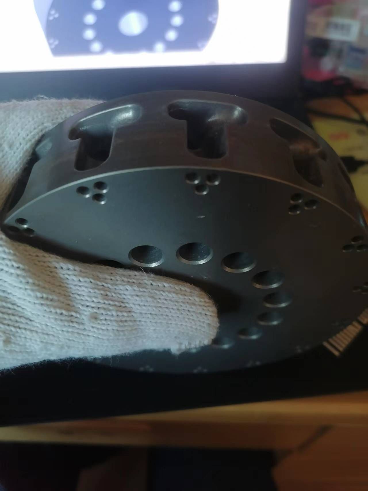

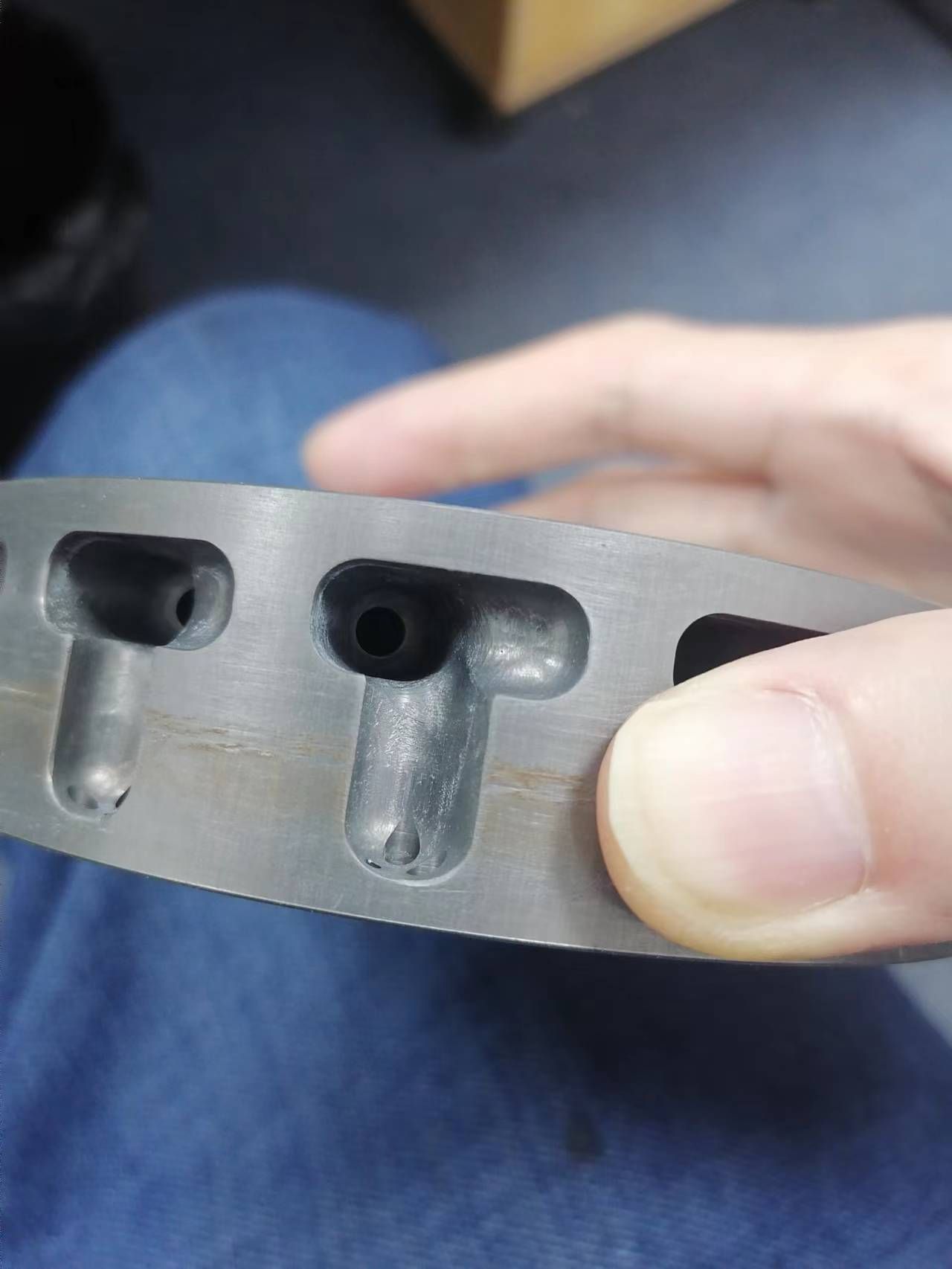

这个分度盘,试过多次,总是不能和实物一致,特别是横着的这个孔,横着的这个孔不是平行外圆面的,有点侧着进去的样子

那个圆周方向的槽 的功能是啥,明白功能后,对某些异形的,不太好加工的,就可以适当优化了。

做基准面,用加工去除材料的思路去建模
是用旋转切除,但横着这个孔,切除后和实物差别大  发表于 2023-1-31 11:07

搞清楚功能,保证功能的前提下,能优化就优化,优化成好加工的结构。
确定不了功能,那就测量好尺寸,建多个基准面,建多实体,做布尔运算建模。

 楼主| 发表于 2023-1-31 11:06:09 | 显示全部楼层
多谢各位,设备是检测药品胶囊外观的,这个 零件是用来把一堆胶囊分成一排排横着的,以便检测;
竖着的孔,是胶囊进去,再进一步的吸进去,接着圆盘转动的时候,胶囊朝下掉的时候,再用横着的孔吸住,横着在输送带上
发表于 2023-1-31 11:13:39 | 显示全部楼层
圆周方向,轴向切除
