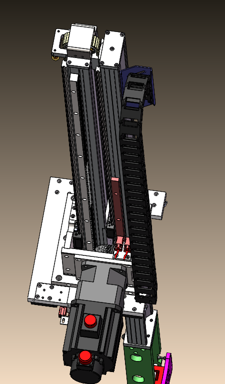

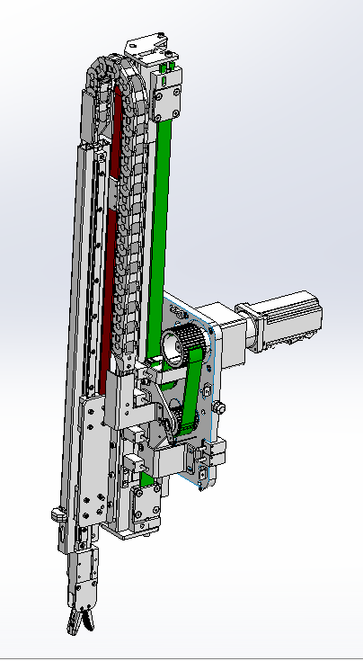

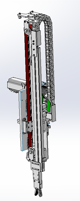

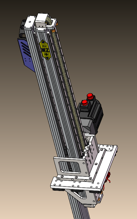

这种注塑机机械手是行程倍增机构吗?不理解第二根(红色)部分的皮带是干什么用的。请指教!谢谢!
第一个
第一个
第一个

第二个
第二个
第二个
第二个

倍增行程用的. 同步带固定的型材是运动的, 同步带一半固定在机架上, 同步带本体相对机架位移为X; 同步带另一半固定在倍增滑轨上, 倍增滑轨相对于同步带本体位移X. 那么倍增滑轨相对机架位移2X.
