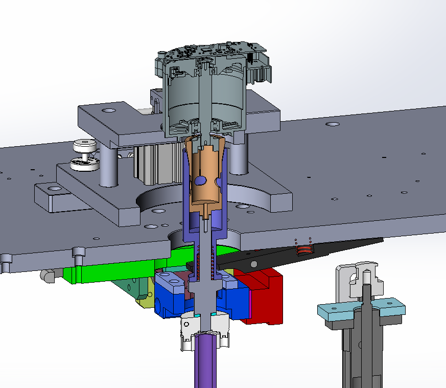

弹簧带动筒夹夹紧,气缸带动筒夹解锁
发表于 2023-1-14 11:23:16 | 显示全部楼层

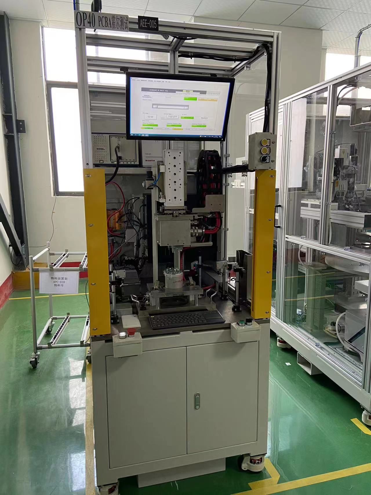

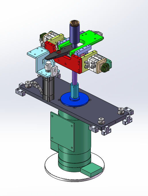

最近一台设备刚好用了一套类似机构:弹簧复位自动夹紧,气缸推动杠杆下压打开,两侧的气缸滑块机构是定心用的。设备已经调试OK
发表于 2023-1-14 11:30:21 | 显示全部楼层
单独一楼做些说明:
1、弹簧复位夹紧,夹持力不大,需要校核是否够用,如果需要较大的夹持力,建议采用气缸动力夹持。
2、筒夹弹性体和套筒的结构设计,材料选用、热处理等都要注意。
