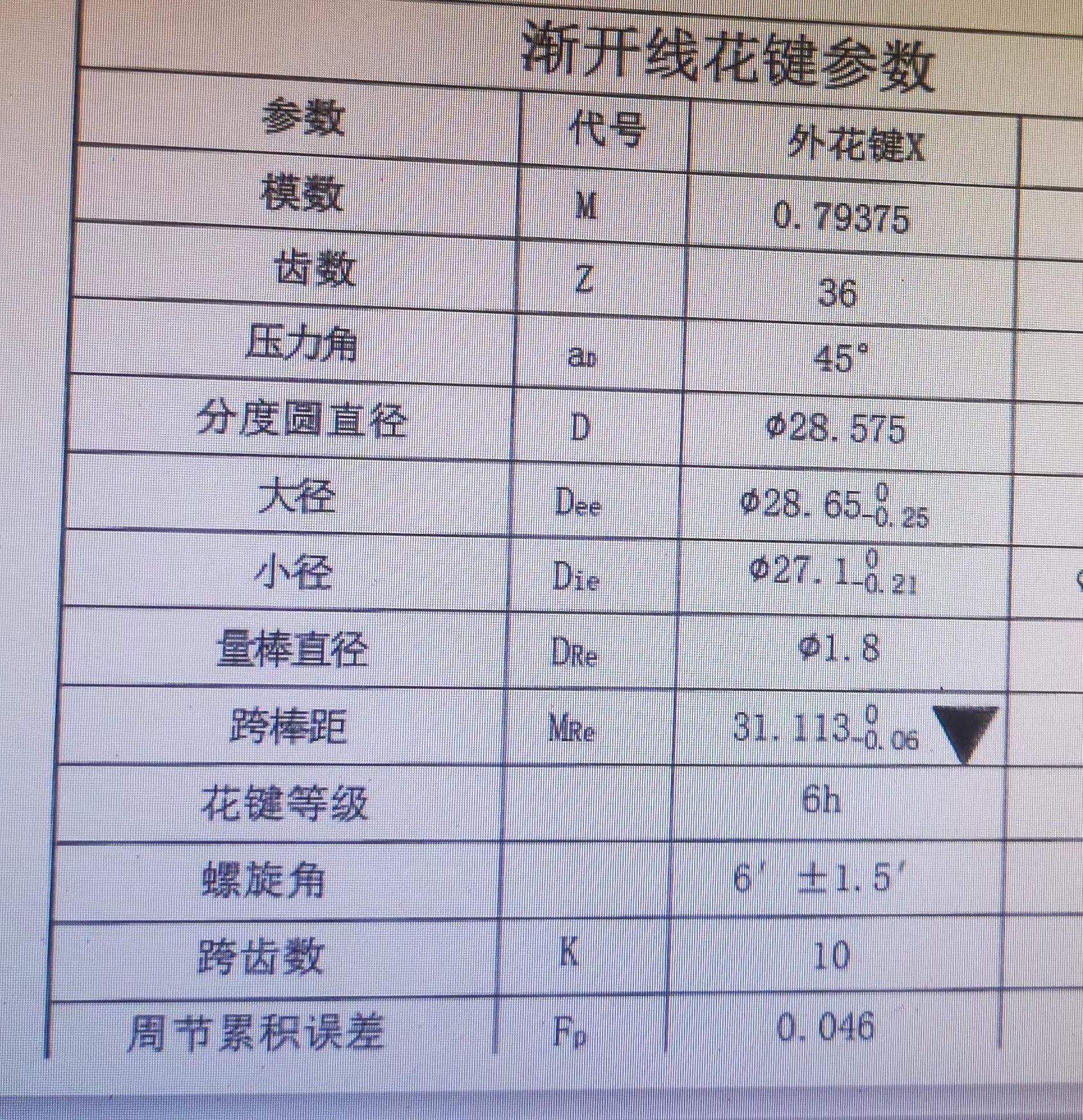

这个花键是德国标准的吗,客户给了个参数拿去生产花键的厂家说生产不出来,我觉缺少变位系数
 楼主| 发表于 2023-1-4 20:43:46 | 显示全部楼层
发表于 2023-1-4 21:20:32 | 显示全部楼层
计算一下分度圆弧齿厚,就可以知道是不是变位齿,齿轮有变位,花键变位还没遇到过。
发表于 2023-1-5 08:52:59 | 显示全部楼层
这个花键是有螺旋角的,普通的渐开线花键你可以看看下图。
发表于 2023-1-5 09:47:36 | 显示全部楼层
模数1/32英寸
 楼主| 发表于 2023-1-5 10:56:01 | 显示全部楼层
这个模式怎么算的告诉下
发表于 2023-1-5 11:09:01 | 显示全部楼层
这些参数就够了,生产厂家不懂吧
发表于 2023-1-5 11:47:58 | 显示全部楼层
lyelva55 发表于 2023-1-5 10:56
这个模式怎么算的告诉下
0.79375/25.4

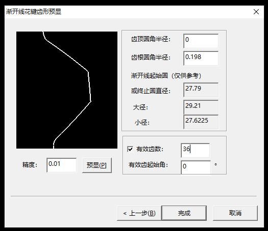

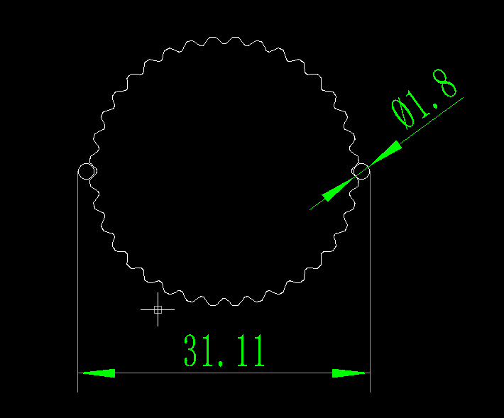

发表于 2023-1-10 10:47:13 | 显示全部楼层
用CAXA画的
花键齿型
花键齿型
 楼主| 发表于 2023-1-10 11:08:03 | 显示全部楼层
怎么画呢我拿caxa能不能教我下,我拿caxa画出来的不一样啊
