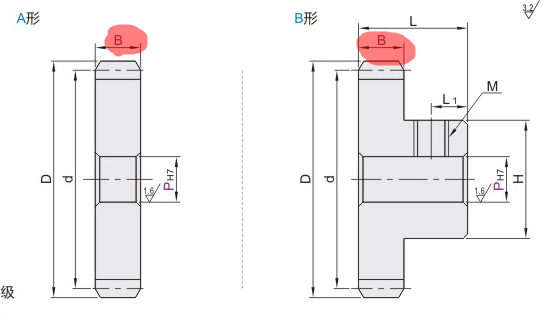

关于齿轮的这个B是什么意思有计算公式吗
发表于 2022-12-27 10:31:41 | 显示全部楼层 |阅读模式
如题

齿宽?
你想问的是强度么?
齿轮的强度最好是看模数
发表于 2022-12-27 10:53:29 | 显示全部楼层
这不是受力算出来的么,知道受力,然后选择模数和厚度,然后校核一下
发表于 2022-12-27 11:09:39 | 显示全部楼层
B是齿宽,有个齿宽因数,拿减速器来说,轻型减速器齿宽因数为0.2~0.4,中型减速器齿宽因数为0.4~0.6,重型减速器齿宽因数为0.8,
B=齿宽因数*中心距。

发表于 2022-12-27 14:16:44 | 显示全部楼层
无人机2911 发表于 2022-12-27 11:09
B是齿宽,有个齿宽因数,拿减速器来说,轻型减速器齿宽因数为0.2~0.4,中型减速器齿宽因数为0.4~0.6,重 ...
最后一部“B=齿宽因数*中心距。”应该不对把,应该是B2=齿宽因数*小齿轮分度圆,然后B1=B2+(5~10)
