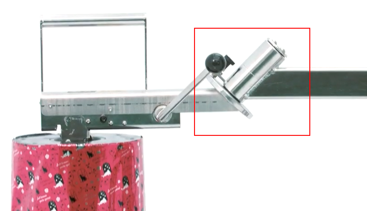

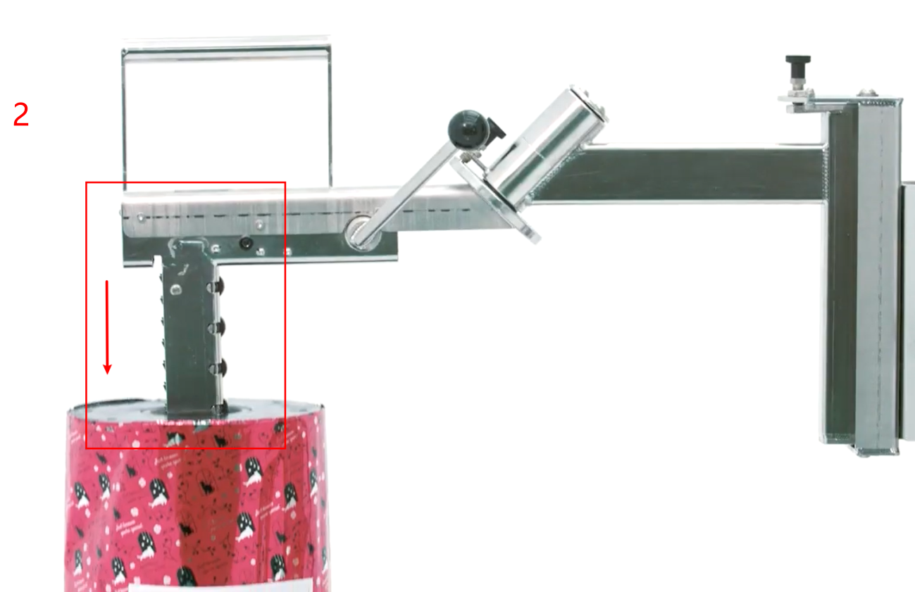

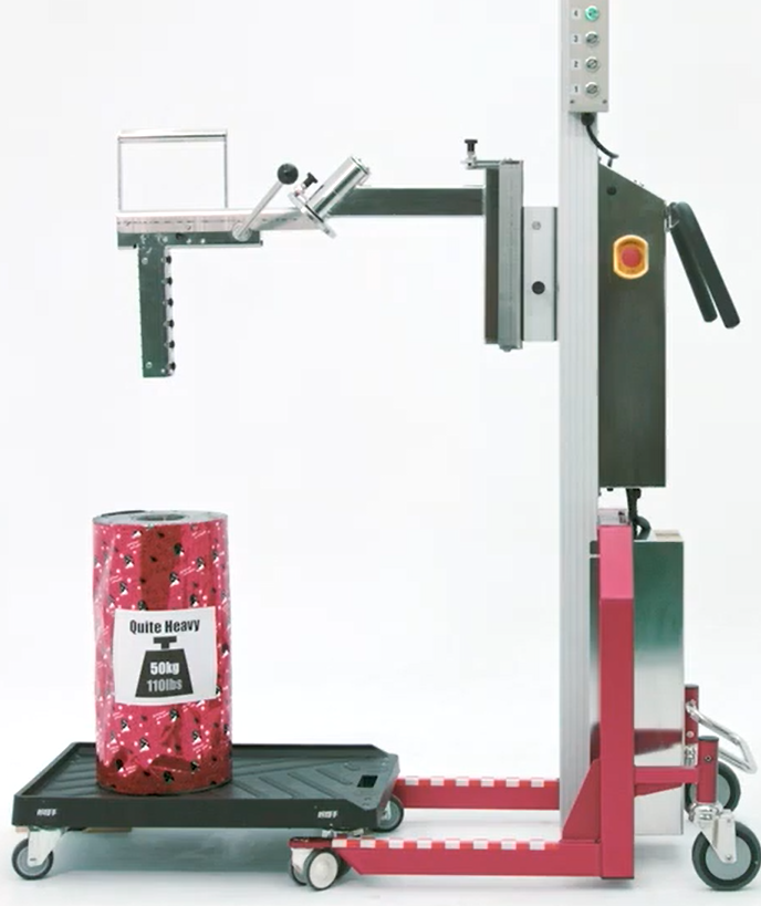

求教,一款卷料搬运车,卷料升起后,可进行一个90°的翻转,有知道翻转这一块内部是什么结构的吗?轴承还是?
图1
图1
图2
图2

发表于 2022-11-29 12:55:30 | 显示全部楼层
这手动的,看样子不复杂,两个深沟轴承就可以完全胜任了,只是支架有点太单薄了

不知道是不是卷膜

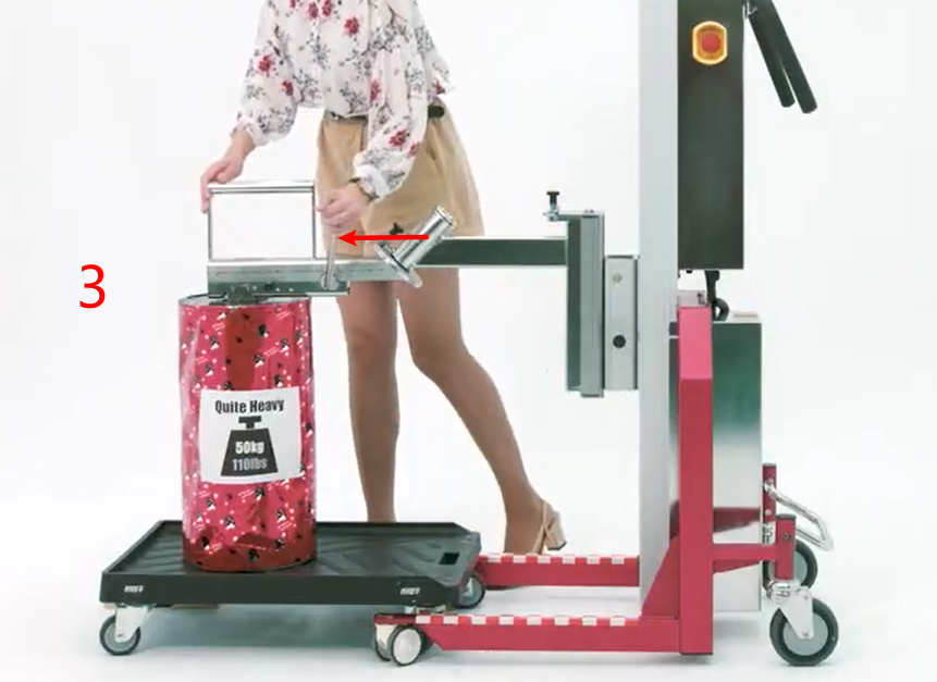

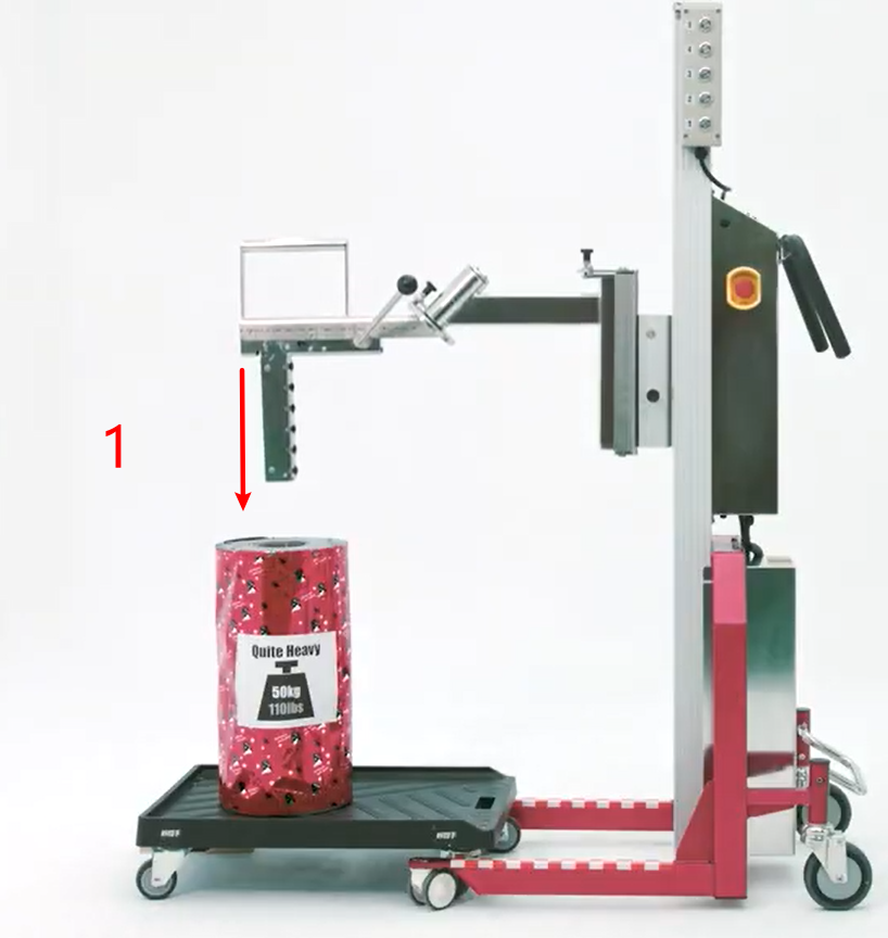

 楼主| 发表于 2022-11-29 13:04:55 | 显示全部楼层
是一种搬运卷膜的小车

这个

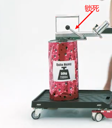

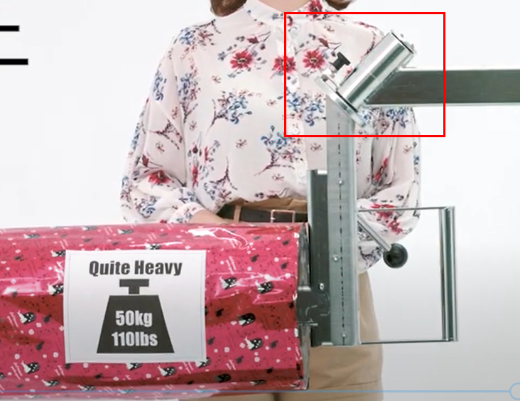

发表于 2022-11-29 13:10:57 | 显示全部楼层
他这应该是凹印机分切机把卷料横过来用,里面有一个锁紧纸芯的机构
发表于 2022-11-29 13:14:56 | 显示全部楼层
这么大力臂, 肯定是滚针轴承+推力轴承. 这个设计巧妙的地方在卷轴锁紧机构, 还有重心与转轴重合, 方便手动翻转

发表于 2022-11-29 13:47:08 | 显示全部楼层
(ง •̀_•́)ง(ง ˙o˙)ว
就是轴承
