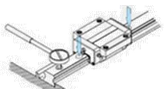

工序八:检测主副导轨的平行度及滑座的平面度
注意事项:
1.把千分表座安装在主导轨滑块上,测量副导轨侧面的数据,调整导轨使之平行,并使用扭力扳手由中间向两侧锁紧螺钉;
2.用一平尺放置在两个滑座安装面上检查平面度
工具:
百分表座;百分表;平尺
技术要求:
1,两导轨平行;(公差范围内0.1/500mm)
2,所有滑座要在同一平面上,(面差范围内0.15/500mm)

导轨的固定螺钉不是从中间往两头锁,应该是从一端锁到另一端,起始端是锁紧力产生的力臂使导轨靠向基准面的那一端,这个在各个导轨厂家的安装手册上有的。
