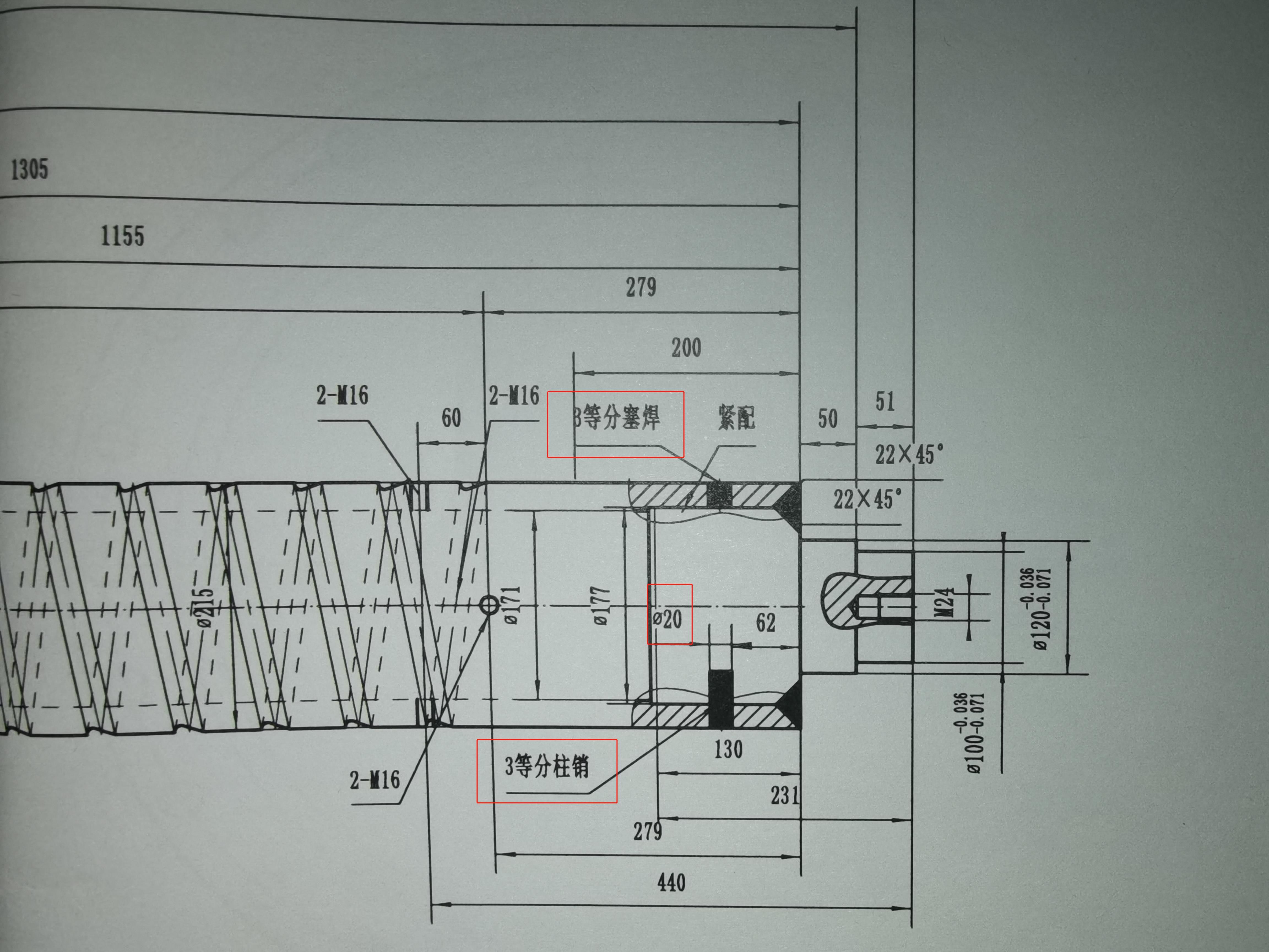

请问图中塞焊的标准要求可以在哪里查到。
发表于 2022-11-19 00:03:16 | 显示全部楼层
这个没有特别规定,根据具体材料,实际焊接情况,受力情况而定吧。经验很重要。设计得再准,自己厂生产搞不好也是白搭。
发表于 2022-11-19 05:55:07 | 显示全部楼层
滚珠丝杠是不是对精度要求比较高?!
那么焊接应该在毛坯或者初加工后做,是不?
焊接后是不是还要做去应力热处理?!
那么,那个销就没什么用了,还是3个......。
有那个V焊接,强度已经足够强大,
200圆,不放心增加4点塞焊足矣。
