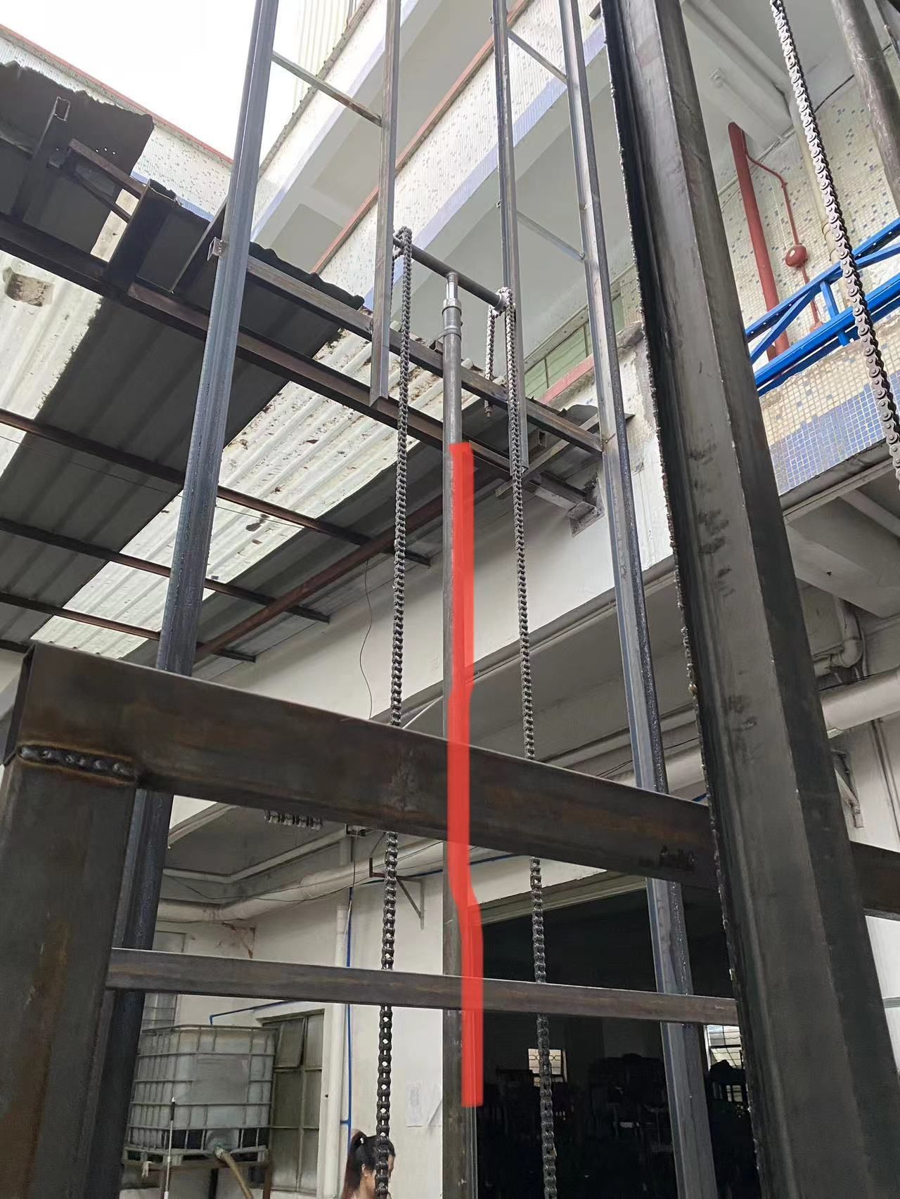

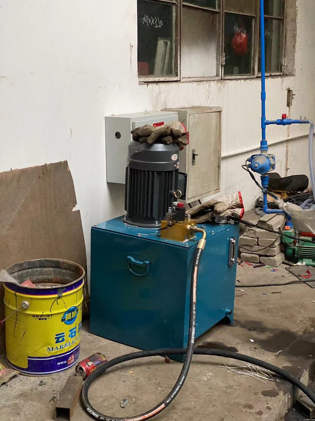

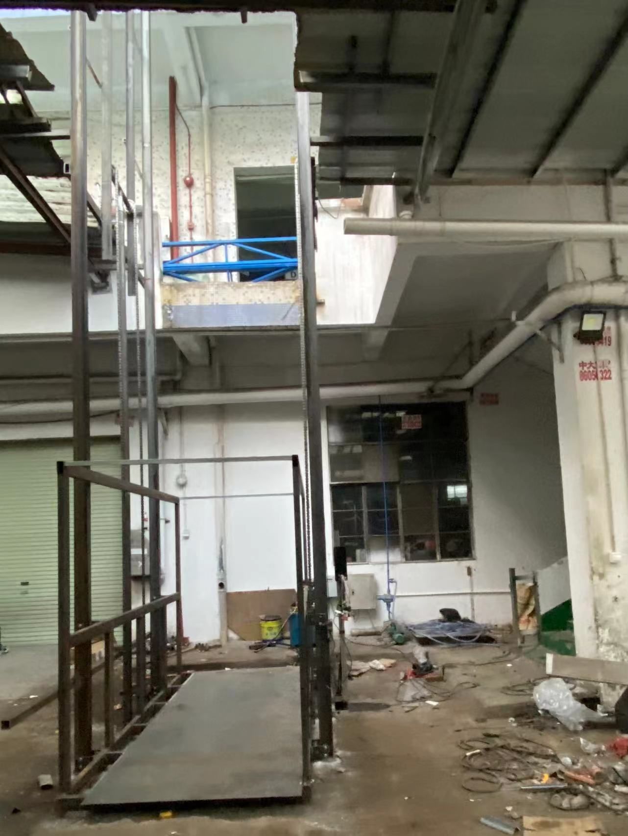

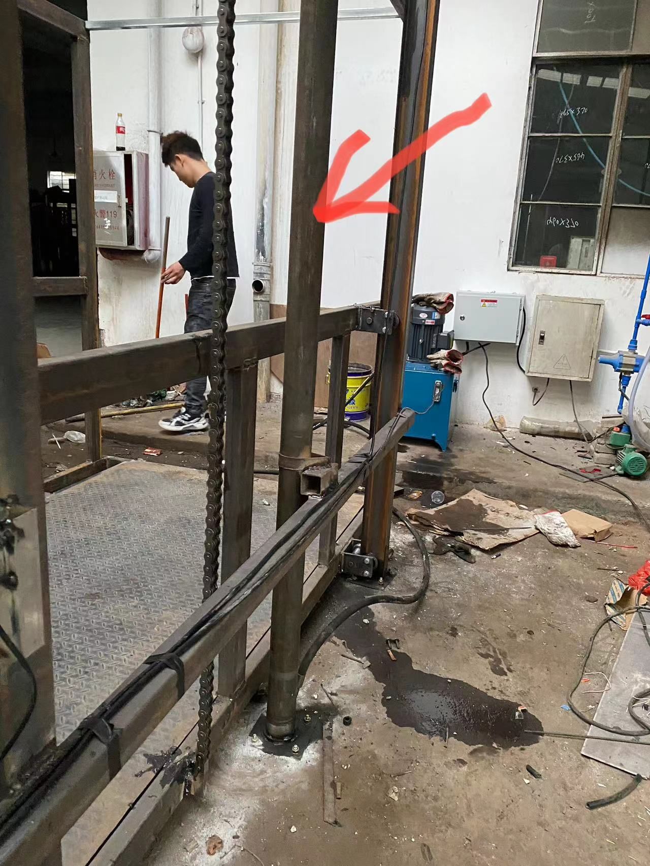

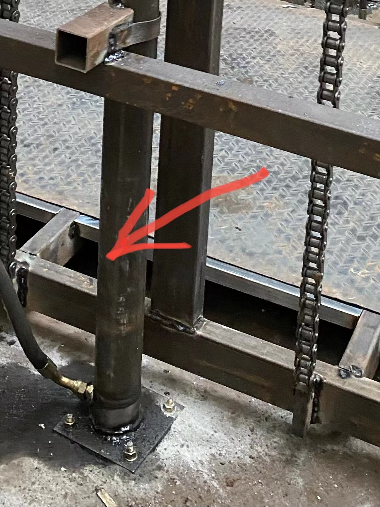

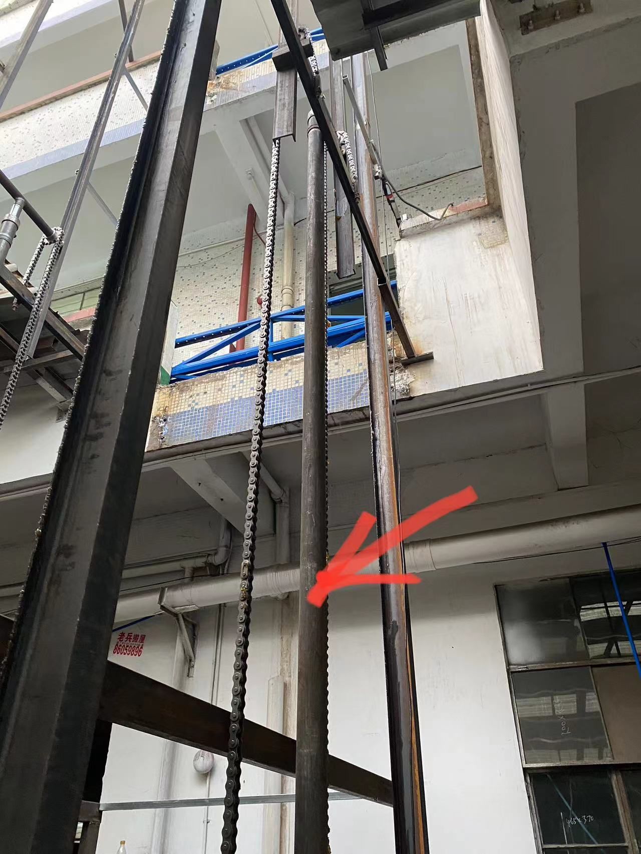

没想到竟然是液压升降,说实话我是不敢这样设计:这缸体怎么加工,怎么保证活塞的密封性,活塞杆会不会弯曲变形,两层楼高啊,不过人家根本不用画图设计,就两个工人就现场搞定了

发表于 2022-11-12 08:39:26 | 显示全部楼层
这种只能载货不能载人,四周要做好防护才行,安全第一。
说实在的他这个设计如果要是能加上防坠装置我会给打90分  发表于 2022-11-12 10:23
关键是一万办了十万的事  发表于 2022-11-12 09:15
发表于 2022-11-12 08:42:18 | 显示全部楼层
外表不咋地,内部可能是精密管吧
估计是无缝管手工抛一下  发表于 2022-11-12 09:11

力不大就行,说真的没参考我也不敢用液压缸,宁愿直接用电机减速机带钢丝绳或链条。
发表于 2022-11-12 08:57:36 | 显示全部楼层
很好奇那么细高为啥不用拉,却用推。。。。。
发表于 2022-11-12 09:07:07 | 显示全部楼层
大概是楼不结实,地面结实吧。

发表于 2022-11-12 09:17:59 | 显示全部楼层
图中这链条,估计就是16A吧
恕我眼拙,哪里有钢丝绳?  发表于 2022-11-15 09:24
而且根据油缸和链条对比,应该不算小了  发表于 2022-11-15 09:08
这链条是安全作用(夯余),真正升降靠的是钢丝绳和油缸  发表于 2022-11-15 09:07
