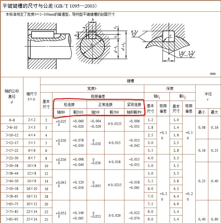

发表于 2022-10-11 09:36:37 | 显示全部楼层
首先,键条是标准件,然后,不管是轴还是孔,按需求,高速、精密件,键槽公差是负的,一般而言,键槽做负。

发表于 2022-10-11 09:42:58 | 显示全部楼层

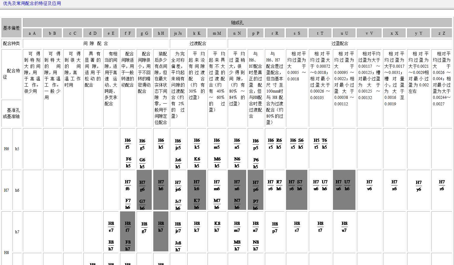

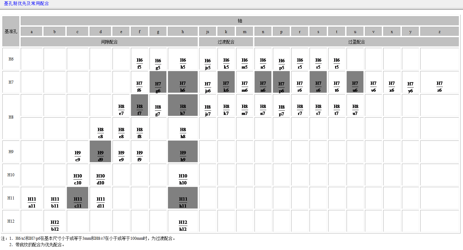

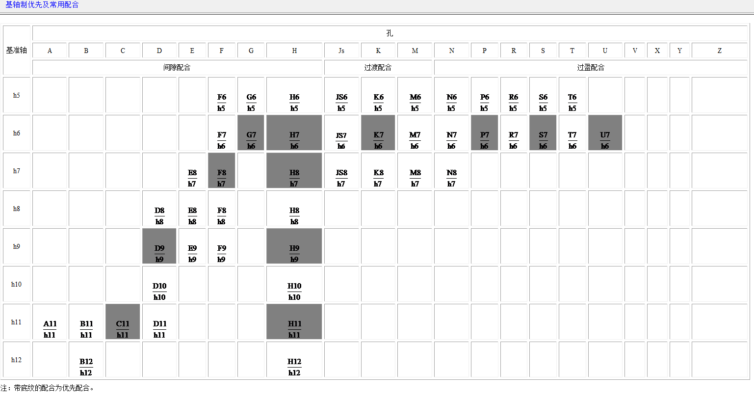

发表于 2022-10-11 10:45:47 | 显示全部楼层
轴有没有键槽不是重点,重点是轴孔配合,键槽没有影响;
轴孔配合的话,分基轴制和基孔制,优先基孔制;
图一是基孔制常用配合图二是基轴制常用配合
图三是特征及应用场合
图片来源,机械手册,仅供参考
图一基孔制
图一基孔制
图二基轴制
图二基轴制
图三
图三
