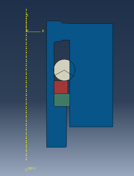

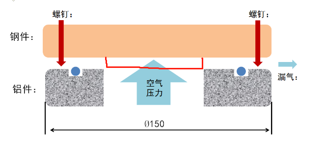

感谢大家分享自己的经验,我简单说一下我的解决方法,暂时将O型圈密封改为石棉垫密封,
这样便于现场更换,当然也为了避免和老师傅争论,后续的结果我会发帖告诉大家

密封的设计很复杂的,书上有一些简单的推荐,例如压缩率什么的,还是体积,直觉上楼王的槽确实比较过宽,另外还有就是密封压力,
楼主的结构还有一个问题就是悬臂梁结构,如果尺寸大,这个力很大的,密封不足是有可能的,这个时候还需要很多的螺栓预紧力,预紧力下来,螺栓哪里可能就压不住。。

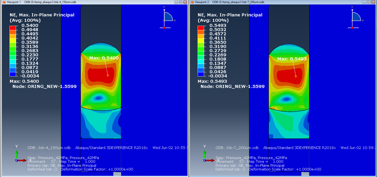

这块不懂,也学习一下,看起来是很有意思的CASE。。如果你给的数据看,我个人觉得看起来挺好的。压缩率什么的都很合理。。。你这里是不是液压力比较大?或者顶盖上力也非常大,这样导致顶盖容易被离开(螺栓连接的内测容易被拉开甚至接触完全丢失)。也就是说,如果你尺寸小一点,或者预紧力大一点,或者液压低一点,是没事的。。
槽的外径设计小一点,那么O-形圈就有一个挡板,有挡板的O形圈的密封能力要高出数倍。。我猜老师傅的经验本质就是这个挡板作用。例如下面的这种,有挡板的时候,液体压力可以密封20-50Mpa, 几百个大汽压了,而如果你槽的宽度3.9,O-形圈线直3.5,内径只有100,往外堆的过程是要出问题的?我猜是这样?所以你的O形圈外侧不能留太多的空间,因为你不能移动太多。

设计尺寸没问题的话,就找加工质量问题,2.9深给你加工成3.1,
密封圈就压不紧。

你这种情况我以前也遇到过,跟你结构差不多。端盖是钢件,主体是铝件,刚开始也漏气。
后来我将O型圈外的压紧螺丝位置向内移了,将雅斤螺丝数量加多了,就解决了这个问题。
所以我现在做这种设计,我会在装配中再增加一个工艺。在钢体和铝件中间增加密封胶。
反正现在我做的密封这款的结构,客户没有反应过漏气
