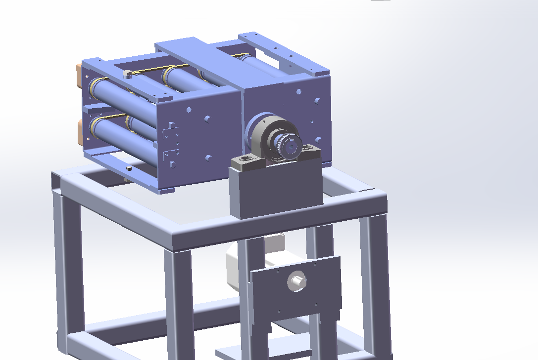

整体的旋转框架,0--180--0 来回翻转。
整体旋转框架重量50kg
0--180 旋转 时间为5S 。加减速时间为0.5s 即可。
旋转中心距离重心 垂直距离20mm
目前选用的一个减速电机 40W 轴输出扭矩为8.8NM  轴输出转速为30RPM
不知道能不能满足。求各位老师给解答一下。
对了。停止时,有硬限位,不需要电机提供制动力。
补充内容 (2022-8-30 11:53):
很佩服喊400W  750W的人。真的是拍脑门设计啊。 扭矩安全系数到2 也就需要20多NM。 顶天了选100W。
补充内容 (2022-8-30 11:55):
我这是不方便把现场图片发上来。因为涉密。 现在的提升机 旋转机。全部用的40W的马达。

发表于 2022-8-29 20:19:58 | 显示全部楼层
图示这个为交流减速电机?如何实现加减速段?
发表于 2022-8-29 20:47:23 | 显示全部楼层

发表于 2022-8-30 01:48:41 | 显示全部楼层
没有详细计算都感觉不靠谱,50公斤用40W电机,首先转动惯量40w电机就刹不住,其次,不用刹车,用硬限位去撞停,就不可靠。你再好好核算一下电机吧
停止前有限位开关给信号。  发表于 2022-8-30 14:10
发表于 2022-8-30 07:36:58 | 显示全部楼层
电机不停硬限位不烧电机?
发表于 2022-8-30 07:47:09 | 显示全部楼层
这个扭矩挺大了,400W都不够吧?
发表于 2022-8-30 07:51:33 | 显示全部楼层
要看你重心在哪的
那40W也够了。  发表于 2022-8-30 14:33
力臂20MM  发表于 2022-8-30 14:12

电机不值钱   大胆一点  搞什么硬限位?  你的启动停止电机的负载一定要可以满足,加缓冲器  加到位定位销孔
发表于 2022-8-30 09:34:34 | 显示全部楼层
减速电机又不贵。
限位不能用硬的,用弹簧或者油压缓冲器,限位是一回事,也要有传感器控制电机停止的啊。
另外,你停下来的时候,这50kg的物品,在上料的时候,你怎么保证它不会自我倾覆转动?
另外一个轴端,还是要上刹车的啊。
嗯。刹车需要的。没错。硬限位 靠行程开关 进行停止。之前用过很多次了。缓冲器不想用。至于罩子。。我这就是个方案图。罩子后期全要加上的。日系标准,不能有超过5mm以上的缝隙。  发表于 2022-8-30 14:14
另外,你设备180度旋转暂且待议,你电机出来的链条皮带,必须要有罩子,有轮比有罩! 你设计的人要是都不遵守这个,生产的人想遵守都没法子了。  发表于 2022-8-30 09:36
