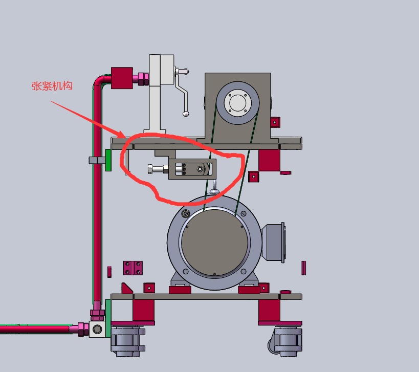

同步带张紧机构的部件需要调质处理吗
发表于 2022-8-28 21:49:13 | 显示全部楼层 |阅读模式
请路过的同行发表一下看法呢

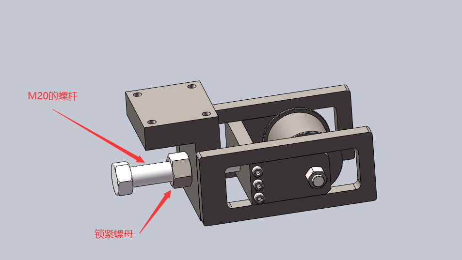

有专用前面一段热处理过的螺丝,其实一般情况下直接用普通的8.8级螺丝也够用了。

不知道指的是哪个部件,如果是螺栓螺母,标准件就好

不处理
张紧之后,不单单只靠螺丝顶住,要用螺钉锁死
工作过程也不会发生相对位移

不用调质,张紧机构受力不大!

又不是天天调整,就一次性调好不动了,真没那个必要。

是的。我们技术主管非要拿去调一下。讲都讲不通。
