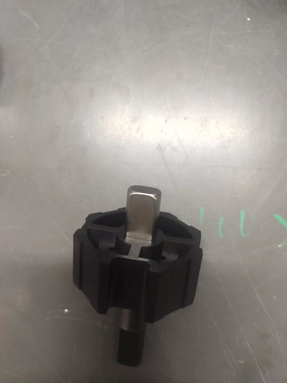

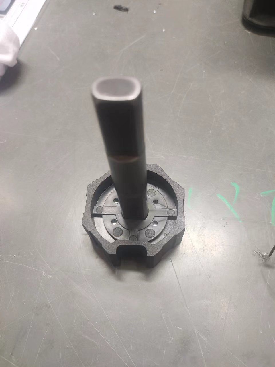

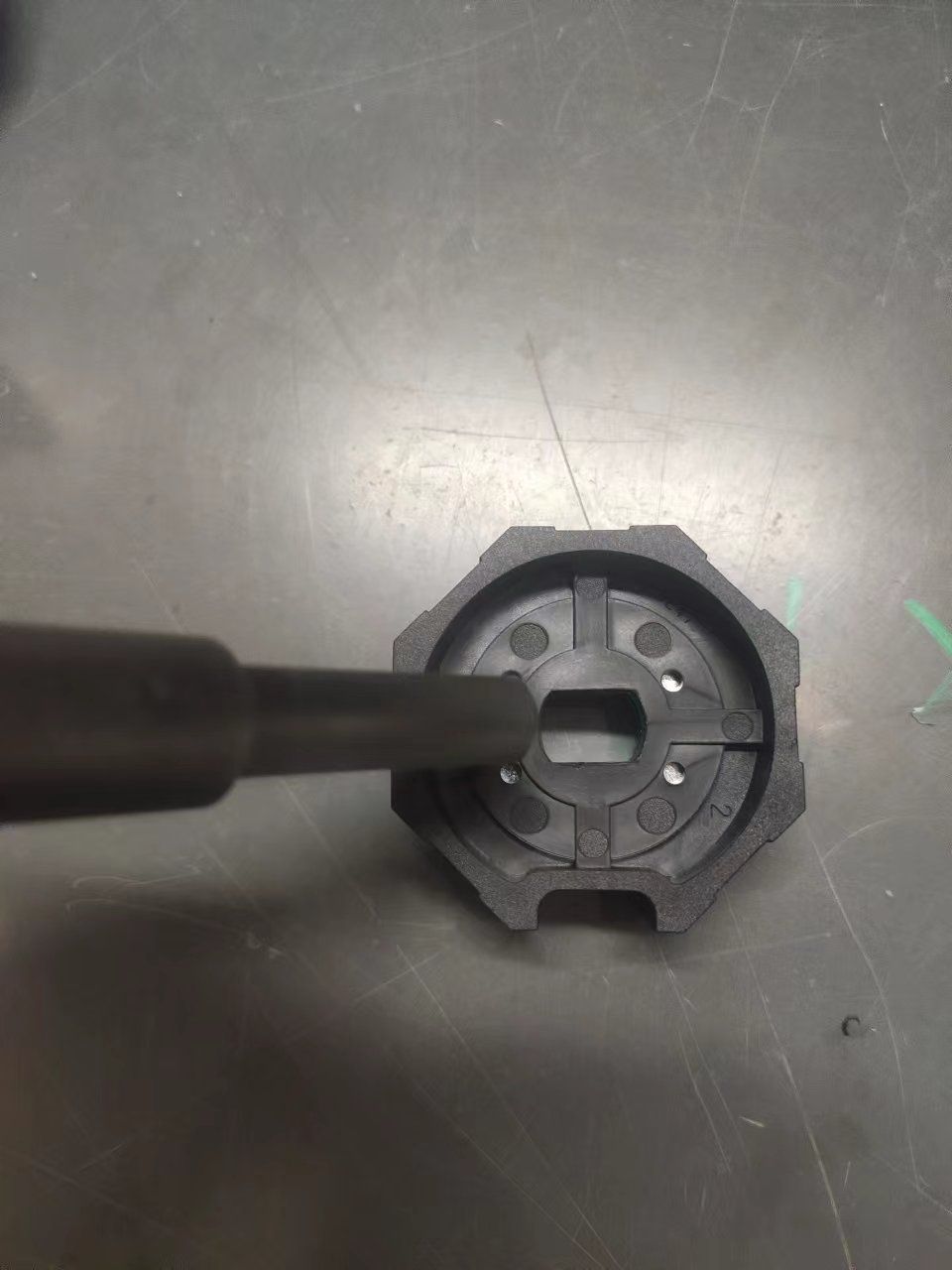

1e64125a1cc72d7fa21ac302afc7209.jpg 535b80491e7b9c8cd04c36133c2dd0d.jpg e89a74b24218f6c1a00d81a8f387c42.jpg 像这种通过杆子穿过算ok 穿不过算不行的有什么半自动的方式或者全自动的方式去检吗?杆子和零件的配合是紧配的,能穿过用手的话也是很紧的那种

拿个气缸去捅,穿不过的就不合格
发表于 2022-7-20 14:19:44 | 显示全部楼层
你需要的是一个做往复直线运动的机构,可以考虑直线电机,也可用气缸
发表于 2022-7-20 14:47:14 | 显示全部楼层
做个气动检测夹具吧,测量气体泄流量。效率也好,也好测量。
发表于 2022-7-20 17:57:18 | 显示全部楼层
可以用相机或者光纤~~~~~~···.
