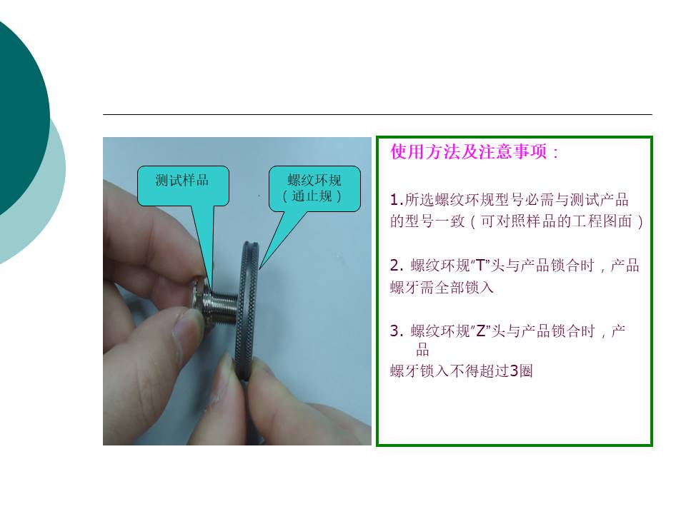

如果是检测外螺纹,则需要用环规来测量,所谓的环规,它就是一个螺母的样子,不过这个环规都是二个为一套,一个大一点,一个小一点,检测螺纹的直径是多少,就要匹配多大内螺纹的环规。我们以M8的外螺纹为例,看一下检测步骤是什么样的。
: \+ g6 d9 x* W) n0 W) f* I$ p
首先,要用大环规,将M8的螺丝拧入这个环规内,要保证螺纹能顺畅通过。然后,取下大环规,再用小环规测量,再次将M8的螺丝拧入小环规的螺纹孔内,要保证螺丝拧入大约二到三圈就拧不动了。那么它就是一个标准的螺丝螺纹,这样的螺纹就是合格的。用一句话来概括就是:环规要通,也要能止。
  V5 m# d3 h, Q2 |) \- {
. M3 x1 {- w9 D0 F" G$ @# o
! _; W. ~+ R: ?4 P* d7 \
上面的图片就是检测外螺纹用的环规了,上面有一个字母是Z的,就是止规,螺纹用它检测是不通的。字母印是的T的,就是通规,螺纹要能通过它的检测。

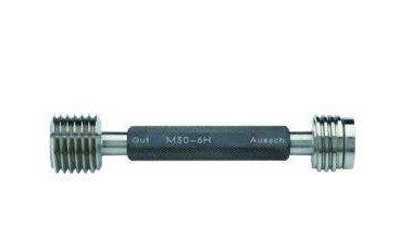

如果是内螺纹检测呢,那就要用塞规了,所谓塞规,它和环规相反,塞规是一个外螺纹设计,类似于一个双头,一头外螺纹是止规,一头的外螺纹是通过,原理和外螺纹检测是一样的,将塞规拧入内螺纹孔,止规能止,通规能通就是合格的。
% {& m7 @. s/ V. t* \+ @! ?) H
; `  ]4 P0 ]. @% i* Z. ^& W

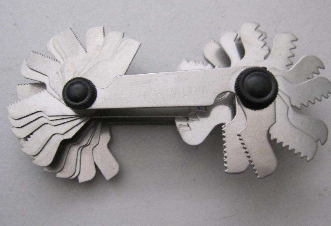

上面的图片就是测量内螺纹的工具了。我们知道,螺纹是有粗牙和细牙之分的,检测时要使用同样的牙距标准,粗牙就要是粗牙的量具来测量,细牙也要用细牙的量具测量,这个千万不可搞混,而下面的图就是测量螺纹牙距是粗牙还是细牙的量具图片。
