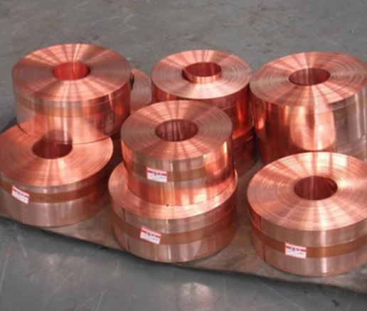

紫铜
5 q+ _  E4 K7 A) H! w$ [+ K

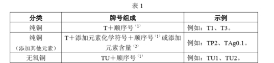

紫铜是含铜量最高的一类铜,铜含量达到了99.5%到99.95%,其它元素则为一些杂质。因此也可以称之为纯铜。从外观上看,紫铜曾玫瑰红色,氧化后颜色为紫色。纯铜的牌号组成一般为T+顺序号(顺序号的意思是随着铜含量随着顺序号的增加而减少),例如T1、T3等;又如TP2、TAg0.1等也是纯铜,无氧铜则用TU1、TU2等表示。在性能方面,紫铜可塑性及导电导热性很好,因此常用于电缆、电线等。

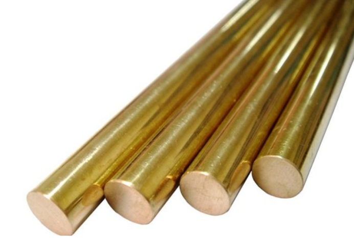

黄铜
+ J' u, ?& I: [% R/ j+ D) L1 C
黄铜是铜与锌的合金,最普通的就是铜与锌两种元素。但实际使用时,往往还会加入一些其它的元素,如铅、锰、镍等,用以增强黄铜的硬度、强度以及耐化学腐蚀性。从外观上看,黄铜为发黄色。黄铜的牌号一般为H+铜含量(百分比数),例如H59、H90等。复杂一些的黄铜则会使用H+第二元素化学符号+除锌以外的元素含量(用-隔开),例如HPb89-2等。在性能方面,黄铜耐磨性比较好,在一些阀门、管路中常用,质软、耐磨性强。一些弹壳、乐器等也都是使用黄铜做的。

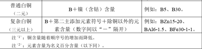

白铜
1 `, b- f5 B" k+ F6 P
白铜是铜与镍的合金。从外观上看,白铜呈银白色。白铜的牌号表示方法如下:
: @  B! A) Z- ?
: ?, w$ R9 C2 L& p, D  n& R
白铜有结构白铜和电工白铜两类。结构白铜耐腐蚀性号,如B30、B10等。常用于仪器仪表和医疗器械中。电工白铜有良好的热电性能,如BMn3-12等,常用语电阻元件。
